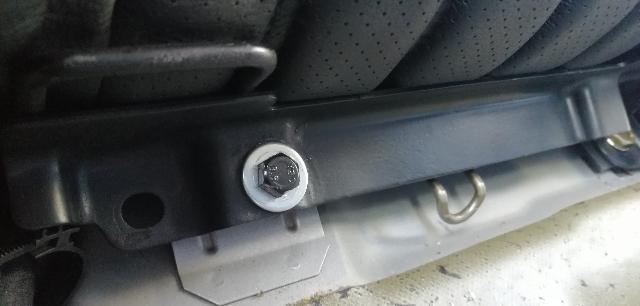

    Da się. Zaczepy od Forda Focusa. Dokręcone do ściany za fotelami.

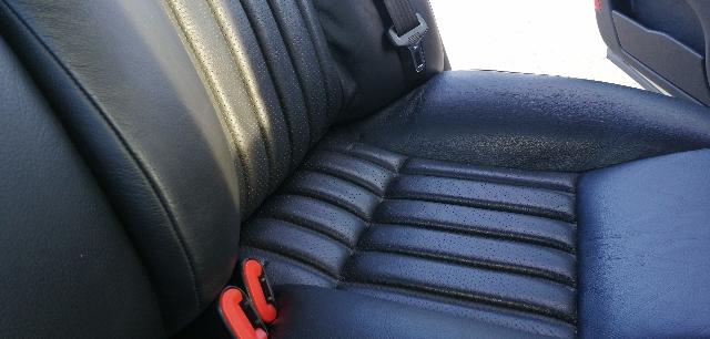

    Sprytnie. Wierciłeś otwory i nitonakrętki? Jaki rozmiar? A w tyłek nie uwierają jak siedzi dorosły? Bo wystają dużo. Klamra od pasów uwiera bo sprawdzałem a to widzę, że wystaje tak samo.

    Kompletnie nic nie uwiera. Są naprawdę głęboko. A te plastiki można zdjąć i nie widać nic. Rozstaw też jest dosłownie akurat na to zgłębienie w fotelach. Ps. Jutro wyciągnę kanapę i pokaże jak jest ogarnięte. Robiła mi to firma z Pomorza. Ogólnie nieduży pieniądz.

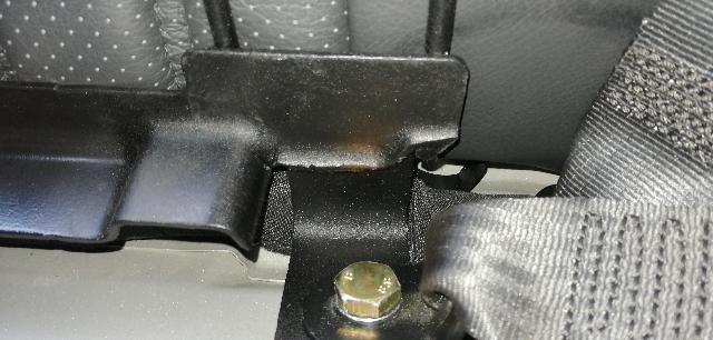

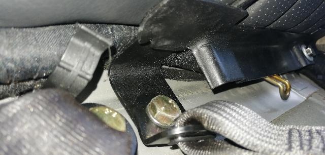

    Tak to wygląda. Jedna śruba wchodzi w mocowanie pasów, druga trzeba zmodyfikować. Dospawany jest kontownik i dokręcone do mocowania pasów. Wszystko gicior.

    Całkiem spoko, a jak te nakładki "prowadnice" plastikowe są do tego zamocowane?
