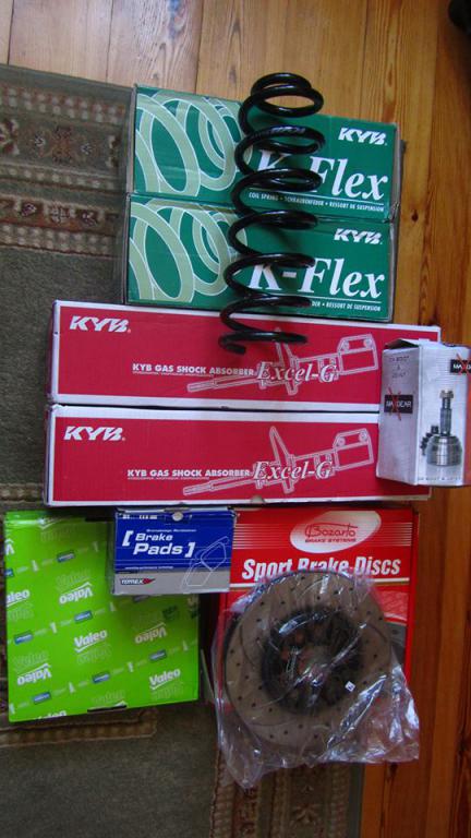

    JA właśnie skończyłem przednie zawieszenie i jestem zachwycony!!! Przednie amorki i sprężyny KAYABA, górne wahacze TRW, wentylowane tarcze, przegub zewnętrzny itp. pierwsze wrażenie było takie że zrobiła mi się terenówka, taki prześwit moja Alfa załapała Krawężniki nie są mi już straszne, samochód jest twardy choć z dużą dozą komfortu. Za tydzień kończę zawieszenie tyłu i mam nadzieję że na dłuższy czas będę miał spokój
    P.S> Teoretycznie w temacie: czy są jakieś sposoby na regenerację prawej poduszki zawieszenia silnika? Czy wyjściem jest jedynie zakup nowej (400zł)?
