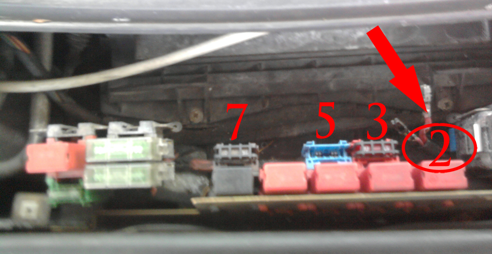

    Od miesiąca jestem szczęśliwym posiadaczem Alfa Romeo 166 2,4JTD. Zacząłem przy niej grzebać, sprawdzać usterki i napotkałem przepalony bezpiecznik (całkowicie stopiony z wtykiem). W instrukcji Alfy owy bezpiecznik jest podpisany jako 2 (rys. 91 bezpieczniki pod szybą przednią) ale w tabeli opisującej bezpieczniki już go nie ma. Stąd moja prośba czy mógłby ktoś z Szanownego Grona Ekspertów od AR podać mi parametry tego bezpiecznika oraz za co on jest odpowiedzialny ( jak i bezpieczniki nr. 3 i 5-->ten miałem też przerwany)
    Dla rozeznania pozwoliłem sobie na zamieszczenie zdjęcia owej usterki.
    Pozdrawiam i z góry dziękuję za wszelką pomoc.

    ...no nie za bardzo bo jak już pisałem w tej instrukcji wyjaśnione są tylko bezpieczniki od numeru 4 w góre a 1,2,3 są pominiętę. Celowo?? Nie zrozum mnie źle ale alfe mam od miesiąca a ten bezpiecznik nr.2 był całkowicie stopiony że ciężko mi jest określić jego parametry.
    Ktoś pomoże?
    Pozdrawiam,
    Norbert.

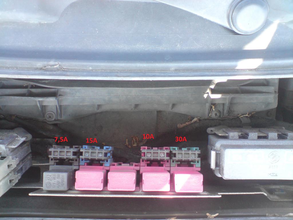

    u mnie to wygląda tak:
Nazwa:	bezp.jpg
Rozmiar:	82.0 KB
    keaonsix
    Dziękuje o to mi chodziło
