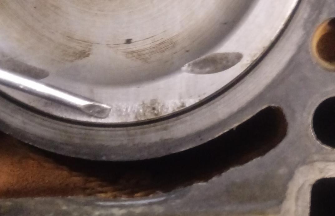

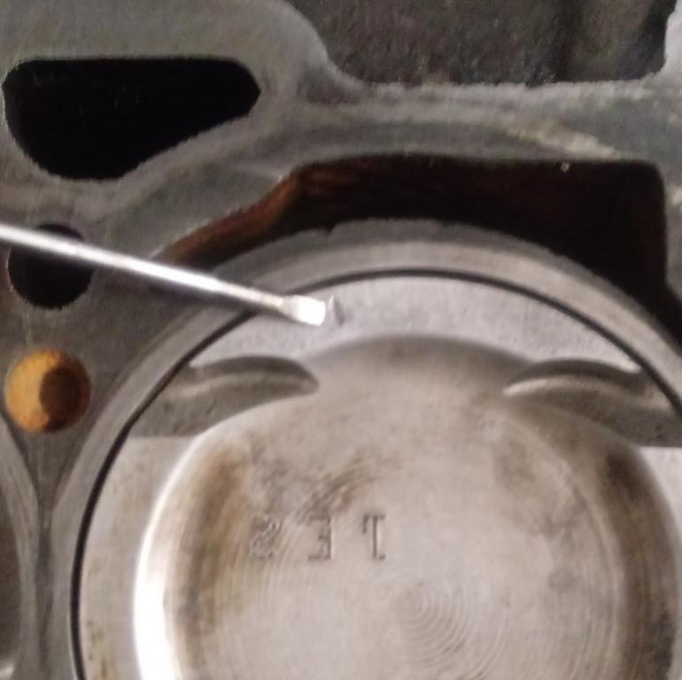

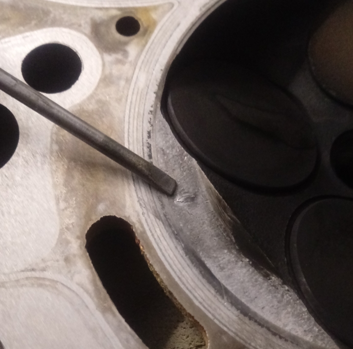

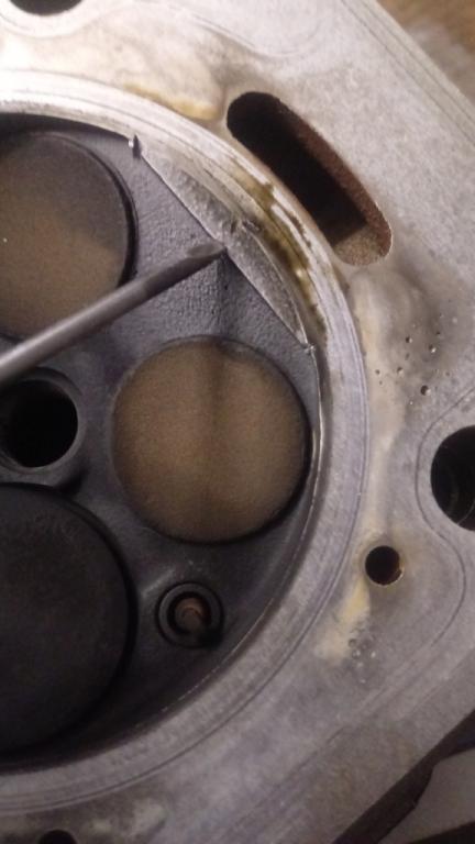

    Wracam właśnie z garażu, obejrzałem sobie raz jeszcze wszystko na spokojnie i chyba wiem co się stało. Każdy tłok ma odbitą strukturę głowicy na sobie, wcześniej tego nie było. Dodatkowo na 4tym tłoku jest wgniot którego też wcześniej nie było, a na głowicy jest kawałek aluminium którego też wcześniej nie było jak odbierałem głowicę po planowaniu.
    Czyli:
    1. wpadł opiłek - widocznie majster po planowaniu głowicy nie umył jej dostatecznie a ja tylko przejechałem benzyną ekstrakcyjną zamiast ją całą wykąpać w niej.
    2. przy cienkiej uszczelce, w tej wersji silnika (a jak pisałem z taką ten samochód nie opuścił fabryki) następuje spotkanie tłoków z głowicą. Jest to na tyle minimalne, że obracając wałem a nawet rozrusznikiem nic nie słychać, natomiast po odpaleniu siła bezwładności gdy tłok robi zwrot jest na tyle duża że go minimalnie wydłuża, na tyle że zaczyna on stykać się z głowicą.

    Śruby faktycznie są za nieco ponad 100zł więc kupię nowe, złożę z powrotem na grubej uszczelce i powinno być tym razem ok. Za kilka dni zrobię aktualizację.

    Po założeniu grubej uszczelki problem rozwiązany, silnik pracuje tak jak w momencie zakupu, coś tam jeszcze słychać delikatnie ale nie ma już tego twardego klekotu. Doszła mi jeszcze wymiana 2 zaworów wydechowych na 3cim cylindrze, te co były okazały się krzywe, nie przylegały równo do przylgni, po tym zabiegu kompresja wzrosła z 11 na 14bar. Za to na pozostałych spadła około 0,5 jako efekt grubszej uszczelki.
    Wrzuciłem film na YT jak teraz pracuje (słychać furczenie z łączenia katalizatorów ze środkowym tłumikiem, dopracuje to na dniach).
    Wniosek z tego wszystkiego, że cienka uszczelka metalowa z silników 150KM może sprawiać kłopoty w silnikach 155km gdzie stosowano grubą uszczelkę metalowo-włóknową.
