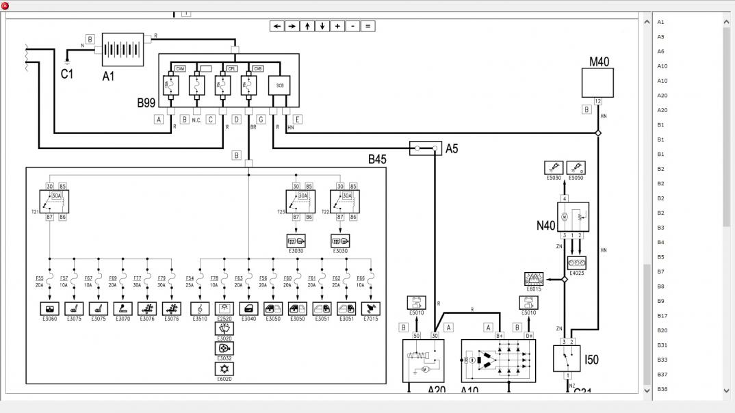

    Masz napięcie na grubym kablu rozrusznika ?
    To w bagaju to jest wyłącznik bezpieczeństwa.Oznaczony SCB na schemacie.
