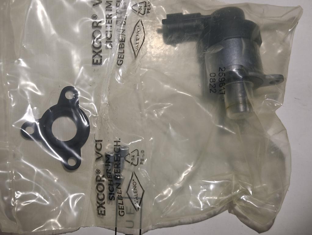

    Witam, czy ktoś wymieniał regulator paliwa na pompie CR w silniku 2,4? Muszę to zrobić i mam już kupiony zawór. Mam problem: Za zaworem (jego wtyczką) przebiega przewód paliwowy wysokiego ciśnienia, w odległości ok 10mm od pompy . Sam zawór wchodzi w pompę na ok 15 mm. Pytanie czy da się go podmienić bez ruszania przewodu sztywnego paliwa lub czy w warunkach „garażowych” można w razie co odkręcić taki przewód? (Nie mam klucza dynamometrycznego i czy da się części przykręcić na „oko”).
    Czy na tym zaworze powinna być tylko jedna uszczelka na końcu, czarna, gumowa i metalowa podkładka? Tak mam w zestawie który kupiłem. W internecie , na Youtubie itp. podobne zawory mają jeszcze na końcu przy zaworze uszczelkę gumową w kolorze zielonym? Dodam że zawór mam oryginalny Bosha zapakowany hermetycznie (bez tej zielonej). na zdjęciach mój zawór i inny z uszczelką zieloną

    Przewód metalowy musisz odkręcić, możesz przykręcić bez klucza dynamometrycznego z czuciem. Jak jest metalowa podkładka to zielony oring jest niepotrzebny. Jak poskładasz wszystko, będziesz musiał układ odpowietrzyć, kilka razy włączając zapłon, aż przestanie bulgotać. Może nie odpalić za pierwszym razem, potrzymaj parę sekund na rozruszniku, jak nie odpali, wyjmij kluczyk i próbuj znowu.

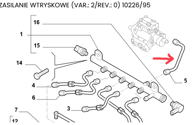

    BOSCH 0 928 400 656. Wymiana niezbyt trudna ok 1,5h, sam czujnik da się lekko odkręcić, trzeba tylko zdemontować przewód wysokiego ciśnienia o dł ok 15 cm ( dwie nakrętki-zdjęcie nr1)Kliknij obrazek, aby uzyskać większą wersję
Nazwa:	zdjęcie 1.jpg
Rozmiar:	84.9 KB
ID:	288272 i mały kolektor (zdjęcie nr2)Kliknij obrazek, aby uzyskać większą wersję
Nazwa:	zdjęcie 2.jpg
Rozmiar:	46.3 KB
ID:	288271. Trzeba podłożyć najlepiej duży materiał, torbę foliową , bo śrubki potrafią spaść i wycieka ok 0,5 lpaliwa.

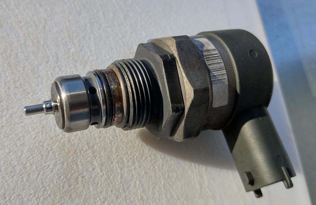

    Upgrade 2: nietety po dłuższej trasie okazało się, że po wymianie zaworu na pompie wysokiego ciśnienia, problemy nie ustały (może częściowo: że łatwiej wchodził w wyższe obroty). Tak jak pisałem wcześniej są dwa zawory odpowiadające za ciśnienie paliwa i z tym się liczyłem. Zmieniłem tym razem: zawór reguacji ciśnienia na listwie: Bosch 0281002507 Kliknij obrazek, aby uzyskać większą wersję
Nazwa:	zawór regulacji paliwa listwa.jpg
Rozmiar:	81.7 KB
ID:	288331 I po łuższej jeżdzie ok 30 km samochód mormalnie przyspiesza, nie męczy się itp. Wymiana w warsztanie trwała 5 min. Na sitku zero opiłków, więc od razu mogłem wyeliminować pompę wysokiego ciśnienia. Specjalista od regeneracji wtrysków i pomp wysokiego ciśnienia powiedział , że one elektrycznie mogą być sprawne , ale się zacinają mechanicznie i na niskich obrotach potrafią popuszczać paliwo(zwiększając ciśnienie w szynie), które nie jest rejestrowane przez sterownik. Jak widać na zdjęciu, jest na moim coś w rodzaju nagaru koloru ciemnobrązowego. U mnie jeszcze zacinał się na wysokich obrotach , lub przy gwałtownym, nagłym wciśnięciu pedału gazu. Wtedy miałem niemiłą niespodziankę w postaci braku reakcji. Problem rozwiązany (mam nadzieję)... jakby co to będę pisał.

    Ja tam nagaru nie widzę. Zawór pracuje co do zasady w czystym oleju napędowym, więc jedyna możliwość to zabrudzenia/zaopiłkowanie przepuszczone przez filtr. Ale fakt, że zawór może się w środku zacierać i sterowanie ciśnieniem nie jest odpowiednie. Najwyraźniej ECU ma sporą tolerancję w tym temacie.
  9. #79
    01 2020
    Alfa Romeo 159 2,4
    62
    Przy uszczelce taki brązowy, ale może masz rację ze w srodku jest czysty, bo tam cały czas płynie paliwo... Rok produkcji zaworu 2006. Po wymianie wchodzi ładnie w obroty, silnik ciszej pracuje na niskich obrotach, nie szarpie przy przyspieszaniu. Opiłków na sitku zero- co mnie cieszy bo pompa też już prawie" pełnoletnia". Sitko całe. Więc się musi w środku zacierać, bo błędów nie wywalał. Trochę drogi ~400 pln ale wymiana za to prosta i szybka.
