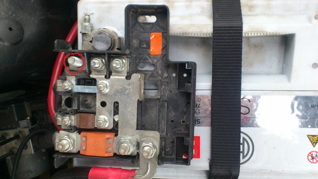

ID:	86925Podaje parametry akumulatora - Bosch Silver S5 008 77Ah 780A 12V. Nie mam pojęcia czy w aucie mam nagrzewnice (raczej nie bo mam problem od początku z dogrzaniem - do wymiany termostat) . Zmierzone ładowanie na odpalonym silniku (bez włączonych urządzeń - jedynie dmuchawa daje wartość 14.5V). Do postu dołączam fotkę (mam nadzieje że mi się uda - na której widać mocowanie klemy plusowej do akumulatora i zaznaczyłem na czerwono miejsce gdzie jest śruba bez nakrętki - nie wiem czy to może mieć jakiekolwiek znaczenie - dwóch mechaników na to nie zwróciło uwagi - muszę chyba podjechać do dobrego elektromechanika co i tak zrobię ale wierzę że wśród Was uzyskam cenne wskazówki ( i mam nadzieje że ten elektromechanik nie oleje tematu i znów powie że wszystko ok) . Aha i zupełnie nie mam pojęcia jaki mam alternator u siebie w aucie.

    Oczywiście że może. Nie wiem dokładnie jak to jest zbudowane ale wydaje się że ta śruba jest właśnie połączeniem z płytką metalową na zdjęciu z której dalej plusy wychodzą na bezpieczniki. Będę za godzinkę do kina śmigał to zajrzę ale na moje musi być nakrętka.
    Odnośnie akumulatora ma bardzo dobre parametry ale jest to górna granica parametrów jak na nasze auta. Jeżeli jest problem z czymś może się zwyczajnie nie doładowywać wystarczająco.
    Ładowanie sprawdzaj stopniowo, włączając urządzenia. Na końcu tesu wszystko musi byc odpalone. Klima,światła co się da...
