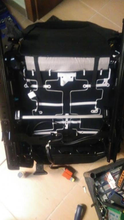

    Odgrzeję temat. U mnie skrzypiał fotel kierowcy. Wymontowałem go, i tak jak niektórzy pisali, skrzypi pianka o stelaż i inne metalowe elementy.
    Nie bawiłem się w żadne bandaże czy taśmy tekstylne, tylko starego t-shirta z grubszego materiału pociąłem na duże prostokąty i wsunąłem pomiędzy stelaż i inne metalowe elementy a piankę. Materiał ciasno wchodzi, więc mam nadzieję że otrzyma się w pozycji. Zrobiłem to zarówno pod siedziskiem jak i oparciem, a dodatkowo po bokach oparcia. Prysnąłem też jakimś niebrudzącym smarem w sprayu na ruchome elementy metalowe mechanizmów. Szkoda tylko że nie podkleiłem też bocznego plastiku obok siedziska bo miałem go zdemontowanego (jak jego się czasem ponaciska to też skrzypi), niestety nie znalazłem taśmy tekstylnej a śpieszyło mi się poskładać samochód.
    W każdym razie fotel zamontowałem i jak narazie ani jednego skrzypnięcia (dopiero jedna przejażdżka po mieście 15km za mną). W przyszłości zrobię na pewno fotel pasażera, i muszę to samo też zrobić w Giulietcie żony, bo tam też parę miesięcy temu zaczął skrzypieć fotel.
    Fotka o co chodzi poniżej

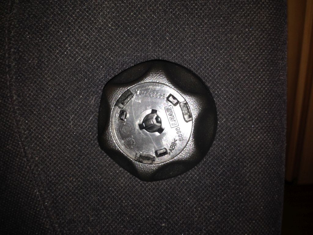

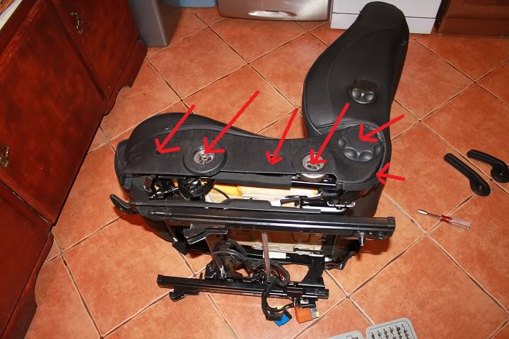

    Zaczynasz od oparcia a wlasciwie od odlaczenia akumulatora, rozpinasz plastikowa szyne po lewej i prawej stronie wglebienia w oparciu zaczynając od dołu, po rozpieciu szyn srodkowa czesc fotela popychasz mocno do gory i do siebie. Jeżeli chcesz zdjąć całą tapicerkę musisz zdjąć jeszcze pokrętła od lędźwi i kąta pochylenia oparcia oraz wyciągnąć zagłówek oraz jego prowadnice, wszystki te elementy są na zaczepach. W dolnej cześci oparcia zobaczysz taką plastikowa listwe ktora musisz pociagnoac w gore. Kliknij obrazek, aby uzyskać większą wersję
Nazwa:	IMG_0218z.jpg
Rozmiar:	139.5 KB
ID:	216189Kliknij obrazek, aby uzyskać większą wersję
Nazwa:	IMG_4939.jpg
Rozmiar:	81.0 KB
    Załączam Ci dwa zdjęcia to z gałką jest moje a drugie autorstwa kolegi z innego forum (mam nadzieje ze sie nie obrazi) jak cos to pisz
