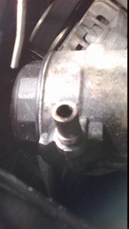

    Domyślnie Delikatny wyciek oleju z rurki przy filtrze
    Zauważyłem dziś plamkę oleju na betonie, wjechałem na kanał zdjąłem osłonę silnika i okazuje się że sączy się delikatnie oliwa z tej rurki przy filtrze oleju. Wtf? Na tej rurce powinien być jakiś kapturek? Czy wysunęła się trochę
Nazwa:	26102012027.jpg
Rozmiar:	31.3 KB
    pewnie po zmianie oleju to się zaczęło, bo przy zmianie nie widziałem żeby coś tam ciekło. A przejechałem po zmianie już ze 3tys.km. O co kaman? help plx

    kolego ta rureczka jest po to żeby informowała i przepuszczającym oringu prawdopodobnie przy wymianie oleju nie wymienili 2 oringów 1mały a drugi duży albo filtr ch..... jakości w tym tygodniu miałem na warsztacie zafire na to samo pozdro

    Co do o ringu to racja po prostu któryś puszcza. Do wymiany podczas zmiany oleju i kompletu o ringów na nakrętce razem z filtrem.
    CO do samej funkcji tej rureczki to ja podczas wymiany oleju nakładam na to wąż i podczas odkręcania filtra właśnie tym króćcem wypływa większość oleju prosto do miski czy wiaderka nie zalewając wszystkiego pod drodze olejem i chyba taka jest tego funkcja.

    mam pytanie odnośnie tej rurki, ponieważ założyłem nowy filtr MANN z dwiema nowymi uszczelkami i kapie mi olej z tej rurki. Czy jeśli odkręcę filtr to zmuszony będę do spuszczenia całego oleju?

    Nie, nie musisz spuszczać całego. Zleci tyle co z filtra . Po ponownym montażu uzupełnij poziom oleju

    a jaki filtr polecacie? kupiłem najdroższego mana i cieknie? miałem filtrona i też ciekł... może wymienić same oringi?

    Jeśli wymieniasz razem z filtrem o-ringi i cieknie, to może warto przyjrzeć się obudowie. Bo raczej ciężko uwierzyć że trafiasz na same wadliwe egzemplarze.

    miałem wcześniej założony chyba filtrona i nie ciekł teraz założyłem mana i cieknie. Więc nie wiem od czego to może zależeć dlatego spytałem czy zakładacie filtry jakiejś sprawdzonej marki
