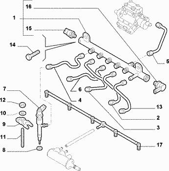

    Pan sobie kupi nowy regulator ciśnienia, wkręcany do pompy wysokiego ciśnienia. Koszt c.a. 420 PLN. Problemy znikną jak ręką odjął.

    Rowniez bym zagladnal,tylko stoi ASO nie ASO,cos tam chyba wiedza
    FES-powinien wiele wyjasnic
    EXAMINEREM-leca na latwizne i czekaja az im pokaze co sie stalo
    16.Regulator cisnienia paliwa
    Jak masz FES to sprobuj nim zdiagnozowac auto,wiele mozna zobaczyc w parametrach
