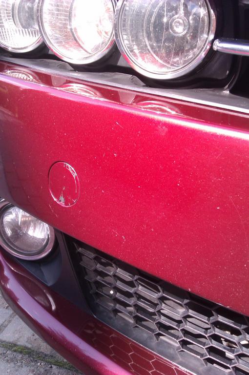

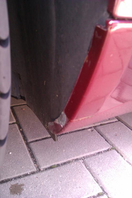

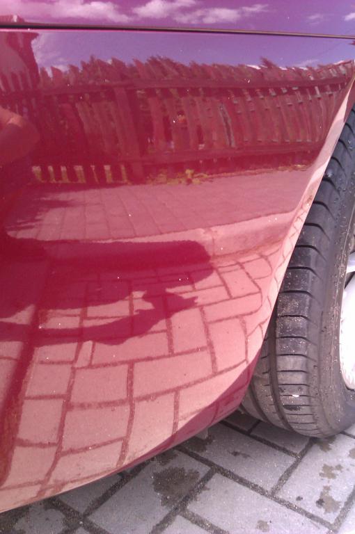

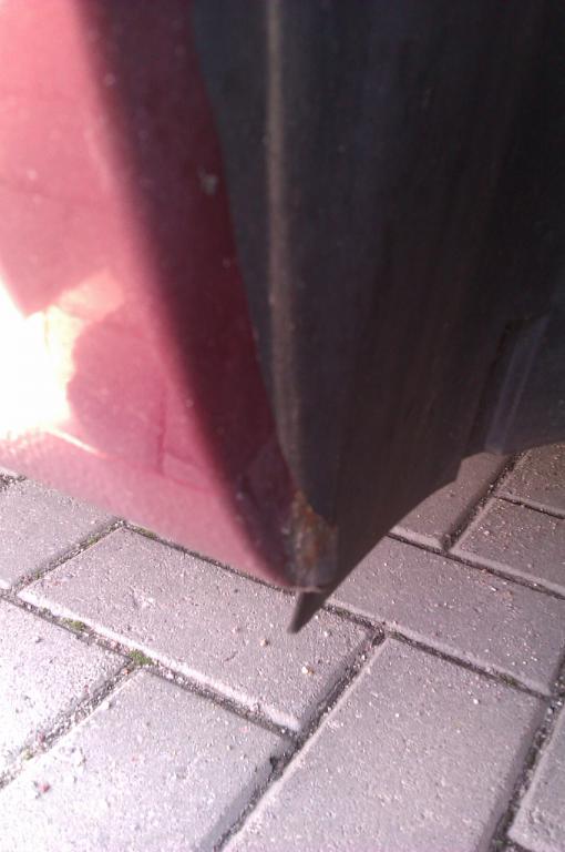

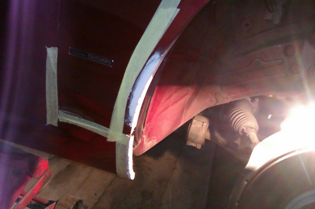

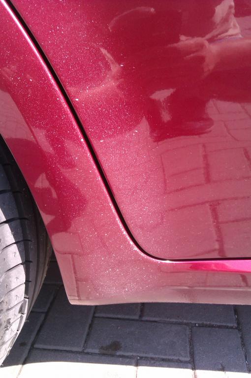

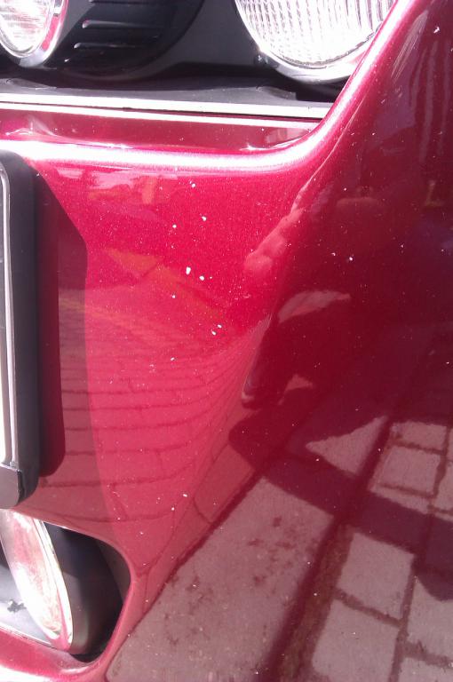

    Witam, wczoraj z przyszłym teściem zaczeliśmy dopieszczać alfę pod względem wizualnym. Jak wiadome profil sylwetki w 159 prowadzi do tego że mamy obicia w przetłoczeniu tylnych drzwi i błotnika. Alfy mają również poobijane ranty w przednich błotnikach. Przy okazji mieszania większej ilości lakieru zostanie też odnowiony przedni zderzak. Wrzucam fotki
    Jak to wyglądało przed:

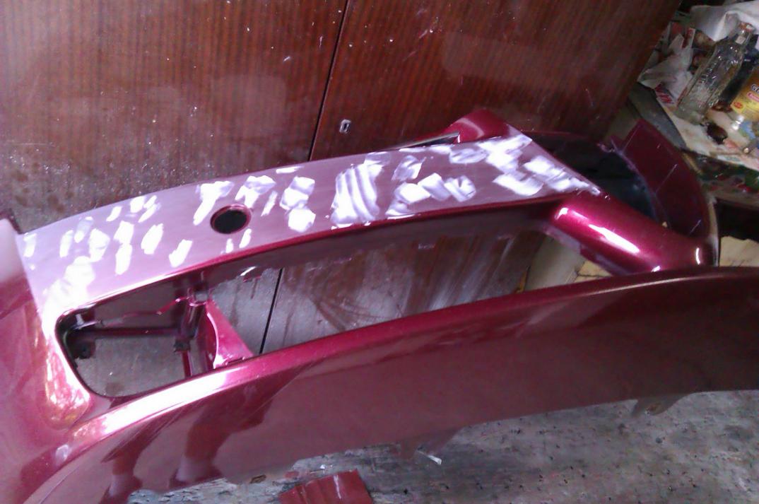

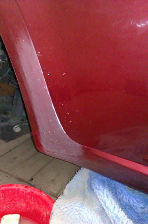

    Tak wygląda w trakcie:

    W ten sposób pozbędę się wszystkich odprysków lakieru a przy okazji zabezpieczę blachę, po całej operacji bella dostanie jakies "gustowne" chlapacze na przód. Oraz nowe folie na lewą i prawą stronę.

    Naklejki z tyłu były, po stronie lewej została oryginalna, a strona prawa była posiekana na wylot. Identycznie z przednimi błotnikami strona lewa jest w dobrym stanie a strona prawa nie nadawała się do niczego. Chyba przez to że po stronie prawej jezdni więcej syfu. Maska tylko w tym miejscu co szpachla później bezbarwnym z ładnym przejściem. Szkoda malowac całą bo tylko w tym miejscu miała dość duży ubytek lakieru. Co do fachowości i materiałów to nie mam obaw naprawde cuda umie robić.
    Naklejki na tył kupiłem może orintujecie się gdzie można zakupić naklejki na przedni błotnik strona prawa?
