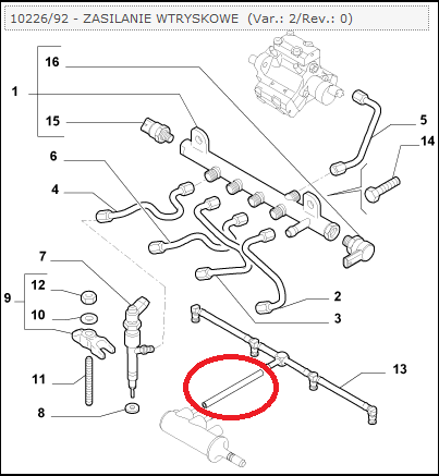

    No i sprawdziłem pod maską wszystko i jest prawie w porządku, jedyne co mnie zaniepokoiło to ten przewód zaznaczony na zdjęciu:
Nazwa:	P1.png
Rozmiar:	25.4 KB
    Jest troche przypocony, tak jakby był gdzieś nieszczelny. Także to napewno do wymiany, ale czy to może być powodem mojego problemu? Bo jakby nie patząc to gdyby był nieszczelny i nie trzymał cisnienia to działo by się to chyba częściej a nie tylko w jednym przypadku?

    Piny posprawdzane bardzo dokładnie. Na oko wyglądają dobrze Wszystkie. Na dodatek, przedmuchałem sprężonym powietrzem. Jedyne co mnie zaniepokoiło to gdy odpiąłem wtyczke od regulatora ciśnienia paliwa to w środku była cała mokra od ropy. Nie wiem jakim cudem się tam znalazła. Podejrzewam tylko że dostało się jakoś z tego wężyka który na 100% uwalony jest od ropy; czuć w zapachu i dotyku. Wyczyściłem wszystko, ściągnąłem ten wężyk też go dokładnie wyczyściłem i wysuszyłem bo po krótkiej jeździe jest znów cały mokry, także napewno jest nieszczelny. Dziś zamierzam jeszcze ściągnąć ten regulator i go dokładnie przeczyścic.

    Witam
    z jakiego programu masz takie ładne rysunki poglądowe???
    Użytkownik Rowerzysta Avatar Airen
    01 2010
    Była: Alfa Romeo 159SW marrone luci di bosco/Jest: Alfa Romeo Stelvio
    391
    Cytat Napisał ryki67 Zobacz post
    Witam
    eper.fiatklubpolska.pl
