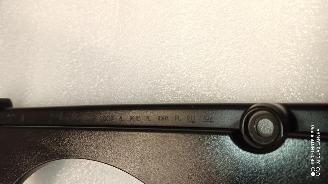

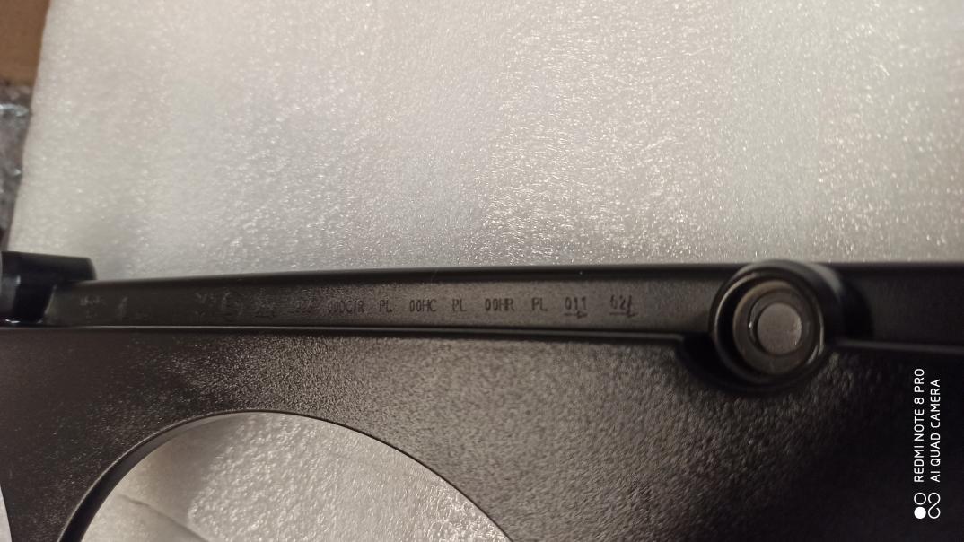

    Czy lampa lewa na ruch prawostronny ma wytłoczone trzy strzałki w prawo, bo porównywałem wersję angielską i raczej na pewno wersję prawostronną i strzałki są w prawo jak na zdjęciu w obu lampach. W lampie prawej natomiast jest różnica bo angielska ma trzy strzałki w prawo, na ruch prawostronny strzałki są przeciwsobne. Piszę o strzałkach wytłoczonych na czarnej ramce która jest wokół kloszy lampy, a w załączeniu zdjęcia ramki lampy lewej.
Nazwa:	IMG_20200217_200331.jpg
Rozmiar:	89.0 KB
ID:	266224   Kliknij obrazek, aby uzyskać większą wersję
Nazwa:	IMG_20200217_200337.jpg
Rozmiar:	85.2 KB

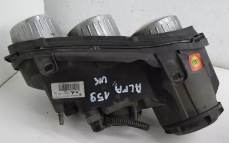

    Masz lampę EU. Akurat w tej kwestii strzałki na plastiku mają być w prawo. Gdybyś miał wersję angielską to miał byś strzałkę w prawo ale na naklejce z kodem a drugą naklejkę z oznaczeniem GD (jak na zdjęciu) miał byś w okolicy reflektora świateł krótkich/mijania.
Nazwa:	159a.jpg
Rozmiar:	37.1 KB

    Dzięki za wyjaśnienie, czyli na plastiku niezależnie czy wersja angielska czy prawostronna będzie tak samo oznaczone strzałkami, a różnica jest tylko na naklejce no i oczywiście w przesłonie soczewki.
