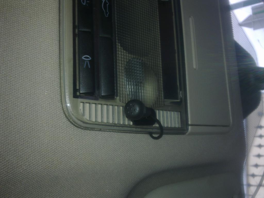

    Mam jakiś mikrofonik na podsufitce
Nazwa:	Zdjęcie0783.jpg
Rozmiar:	86.9 KB
    Co to jest??

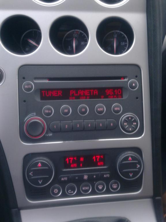

    Dorzucam zdjęcie radio.Bawiłem się trochę nim ale nie natrafiłem na opcję bluetooth.

    Pewnie ktos dokladal osobno. Pytanie gdzie jest centalka i jakies sterowanie od tego.

    A w schowku ma gniazdo USB ?
    Patrzałeś w menu na centralnym wyświetlaczu ?
    Wyszukiwałeś urządzenia poprzez telefon ?

    Wiec tak... Mikrofon od Blue&me fabryczny jest ukryty w srodku podswietlenia a nie na zewnatrz , wiec sprawa jest jasna - jesli posiadasz blue&me to moze wlasnie ktos wymienial orginalny mic na ten ktory masz uniwersalny ale jesli nie masz fabrycznego zestawu glosnomowiacego to gdzies byl dostawiony uniwersalny zestaw ktorem nie mozesz sterowac z radia AR tylko powinien byc odzielny panel np. parrot. Sprawdz przedewszystkim czy masz Blue and ME.

    możliwe że jest to czujka ciśnienia od alarmu a nie głośniczek od zestawu ......
    Slepy by zobaczyl ze to jest mikrofon

    Jak pisałem posta nie mogłem otworzyć zdjęć wiec nie widziałem jak wygląda ,,,ale tak czy inaczej kolega ma rację to jest mikrofon.....

    Mam dokładnie w 100% identyczny mikrofon dokładnie w tym samym miejscu i również nie mam pojęcia póki co do czego on jest Alarm sprawdzałem czy posiadam( światełko po zamknięciu miga na drzwiach) wkładałem po dłuższej chwili ręke przy otwartej szybie- zero reakcji, może faktycznie w menu trzeba poszukać, tak czy tak również byłbym wdzięczny za sugestie

    nie dodałem jeszcze że jak wkładam kluczyk i wszystko się "buja" gasną kontrolki i zaczyna "pikać"ok 5 razy "ti,ti,ti,ti,ti,ti" w tym samym czasie jak tika na radiu pokazuje się napis PHONE.
    Auto podobno jest z Holandii, a z tego co zauważałem sprowadzane auta miały z boku coś w rodzaju "gniazda"
    U siebie tego nie mam i nie widzę żeby były jakieś dziury po jakiejkolwiek instalacji...
    Wie ktoś jak to sprawdźić???
    P.S
    Co to jest Blue and ME???
    Może to głupie pytanie ale nie nie wiem ci to oznacza

    Jest to nazwa zastrzeżona dla grupy Fiat systemu głośnomówiącego, sterującego radiem wykorzystującego Bluetooth. Poczytaj na stronie AR:
