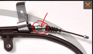

    Jestem po samodzielnej zmianie linek. Operacja nie aż tak trudna jak ją malują, aczkolwiek czasochłonna. Zrobiłem to w 4,5 godziny, z czego faktycznie najwięcej namęczyłem się z pierdołami. Dość trudno przyszło mi zwłaszcza podpięcie nowych linek do dźwigni ręcznego, ponieważ końcówki były nieprecyzyjnie obrobione i nie chciały gładko wejść w otwory. Trudno było też z kanapą, przy czym dość cenną informacją może być to, że wcale nie trzeba jej ściągać. Wystarczy jakoś poradzić sobie ze spinkami przednimi - u mnie była to metoda siłowa. Wówczas kanapa podnosi się swobodnie na tyle, aby dało się odkręcić plastikowe maskownice, oraz wyjąć spinki trzymające wykładzinę. Zaoszczędzicie w ten sposób sporo siłowania się z kanapą - chciałem ją wyjąć i próbowałem to zrobić zgodnie z instrukcjami, ale tylko się napociłem i w końcu się poddałem. Warto było

    Jestem po wymianie linek....
    a) w nieskładanej kanapie sedana nie trzeba żadnych spinek,
    b) nie kupujcie linek zamienników... ile ja się z g***em namęczyłem żeby dobrze zamocować!!!!!!!!!!!! Problem tkwi przy końcówce od strony tylnego koła. Tam gdzie jest metalowa tulejka... musi być jak najdłuższa i nie zaokrąglona... inaczej wypada z mocowania.... a jak wypadnie to uszkadza się gumka-harmonijka i cała wymiana linek o kant dupy potłuc Musiałem jakoś usztywnić i rozwiązaniem okazała się metalowa opaska,
    c) naprawdę demontaż foteli to czynność wysoce zbędna,
    d) Włosi to świry... kto to widział puszczać linki pod tapicerką!!!!!!!!!!!!?????????? 6h z życia wyjętych...
    Po lewej ***owy zamiennik z krótką tulejką, a po prawej oryginał tak jak powinien być. Uważajcie na tani szit.
