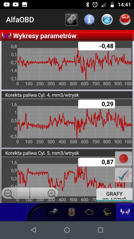

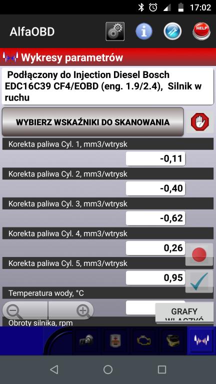

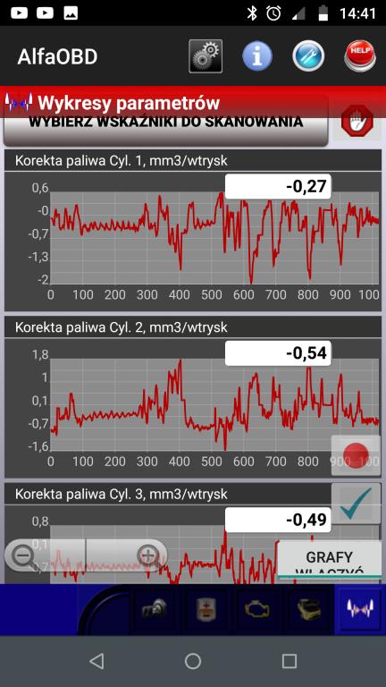

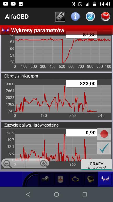

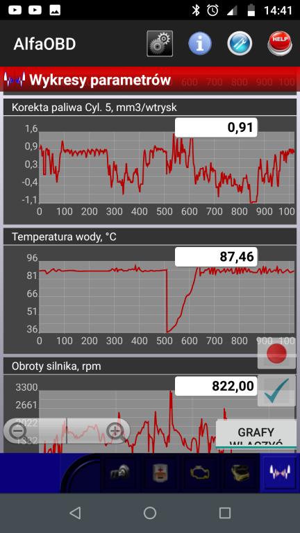

    Witam,
    prześledziłem cały wątek
    alfa ostatnio dostała czyszczenie dpf, ponieważ za często się wypalał (co 150-100 km).
    Po wymianie serwis(zajmujący się profesjonalnie dpf i wirusami) stwierdził, że problem jest z układem wtryskowym i problem z dpf może niedługo powrócić.
    Tyle, że wg mnie korekty wyglądają dobrze
    dodam, iż czasami obroty falują.
    a tak poza tym, to brak spadków mocy itp.
    przy wtrysku nr.2 bardzo delikatne osmolenie, ale jest ono widoczne chyba od zakupu, czyli jakieś 1,5 roku.
    zdjęcie przedstawiają korekty w czasie i jazdy a ostatnie na postoju bez obciążeń.
    a poniżej korekty pod lekkim obciążeniem.
    około rok temu korekty wyglądały podobnie, gdzieś jeszcze powinienem mieć foty.
    jeżdżę przeważnie krótkie "trasy" 11kmx2 dziennie do pracy i 25kmx2 co najmniej raz w tygodniu.
    egr sprawny, wyczyszczony jakieś 2 miesiące temu.
    klapy wywalone zaraz po zakupie. Kolektor wygląda na szczelny.
    co 3-4 zbiornik dolewam LM 2666.
    filtr paliwa wymieniony 2 m.temu.
    Jakieś propozycje koledzy?
    co mogę sprawdzić?

    1 2 3 4 5 temp rpm zużycie paliwa
    -0,590, 0,380, -0,720, 1,090, -0,140, 87,660, 1823,000, 14,220,
    -0,480, 0,200, -0,640, 1,060, -0,140, 88,160, 2488,000, 26,214,
    -0,480, 0,200, -0,640, 1,060, -0,140, 88,660, 3300,000, 26,214,
    -0,480, 0,200, -0,640, 1,060, -0,140, 90,160, 2661,000, 26,214,
    -0,480, 0,200, -0,640, 1,060, -0,140, 92,160, 2966,000, 26,214,
    -0,480, 0,200, -0,640, 1,060, -0,140, 93,260, 3230,000, 26,214,
    -0,480, 0,200, -0,640, 1,060, -0,140, 89,960, 2431,000, 17,820,
    -0,470, 0,170, -0,620, 1,050, -0,140, 89,260, 2085,000, 0,180,
    -0,470, 0,170, -0,620, 1,050, -0,140, 89,760, 2076,000, 0,000,
    -0,470, 0,170, -0,620, 1,050, -0,140, 89,260, 2005,000, 0,000,
    -0,470, 0,170, -0,620, 1,050, -0,140, 88,160, 1954,000, 0,000,
    -0,470, 0,170, -0,620, 1,050, -0,140, 87,460, 1897,000, 0,000,
    -0,470, 0,170, -0,580, 0,930 , -0,050, 87,160, 1875,000, 1,080,
    -0,320, -0,180, -0,300, 0,880, -0,070, 86,760, 1880,000, 1,800,
    -0,170, -0,350, -0,250, 0,940, -0,200, 86,760, 1875,000, 3,060,
    -0,020, -0,300, -0,400, 0,930, -0,270, 86,960, 1890,000, 3,780,
    0,140, -0,240, -0,490, 0,820, -0,300, 87,160, 1876,000, 4,140,
    0,190, -0,100, -0,410, 0,620, -0,320, 87,660, 1863,000, 4,140,
    0,190, 0,000, -0,440, 0,670, -0,430, 88,160, 1839,000, 5,220,
    0,160, 0,230, -0,530, 0,650, -0,540, 88,560, 1826,000, 5,220,
    0,000, 0,600, -0,660, 0,630, -0,550, 88,860, 1812,000, 5,760,
    -0,260, 0,900, -0,800, 0,740, -0,460, 89,060, 1801,000, 5,760,
    -0,530, 1,010, -0,810, 0,770, -0,390, 88,860, 1786,000, 5,580,
    -0,700, 1,120, -0,780, 0,800, -0,390, 88,560, 1763,000, 3,420,
    -0,820, 0,910, -0,540, 0,930, -0,390, 88,060, 1730,000, 3,600,
    -0,750, 0,510, -0,210, 0,930, -0,530, 87,360, 1707,000, 3,600,
    -0,540, 0,210, -0,070, 0,980, -0,660, 86,760, 1687,000, 3,960,
    -0,240, 0,090, 0,070, 0,820, -0,900, 86,660, 1664,000, 3,960,
    0,050, 0,140, 0,080, 0,740, -1,100, 86,660, 1605,000, 0,000,
    0,130, 0,130, 0,080, 0,740, -1,100, 86,760, 1547,000, 0,000,
    0,130, 0,130, 0,080, 0,740, -1,100, 86,960, 1480,000, 0,000,
    0,130, 0,130, 0,080, 0,740, -1,100, 86,960, 1423,000, 0,000,
    0,130, 0,130, 0,080, 0,740, -1,100, 86,960, 1377,000, 0,000,
    0,130, 0,130, 0,080, 0,740, -1,100, 86,760, 1353,000 ,0,000,
    0,130, 0,130, 0,080, 0,740, -1,100, 86,760, 1336,000, 0,000,
