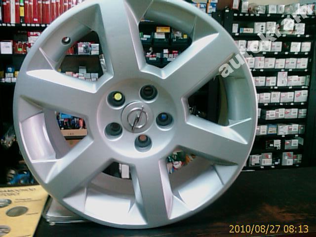

    wziąłem takie, praktycznie nówki za 600 zł, na zimę w sam raz przynajmniej nie będzie szkoda
    Właściwie to pochodzą z Opla Omegi, do Vectry są tylko 7,0Jx17 ET41 i obawiałem się że nie wejdą, ale chyba też by się nadały

    No na zimę idealne a cena wręcz okazyjna.
