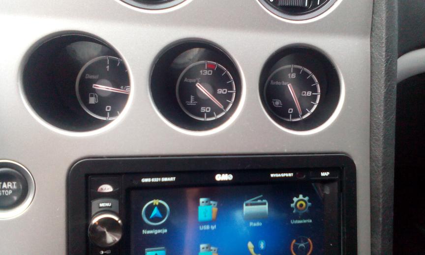

    Taka sytuacja u mnie od paru dni. Wskaźnik na 1 kresce. Czysciłem czujnik na kolektorze i filterek od sterowania turbiny. Nic nie dało. Dodam jeszcze że wskazówka tak stoi jak tylko włącze zaplon. Nawet jak silnik nie jest odpalony. Dziwne..Kliknij obrazek, aby uzyskać większą wersję

    MAP sensor do wymiany. Gdzieś tu już podawałem parę razy poprawny numer (czujnik pozmianowy) jaki należy zakupić, może być używany jeśli jest sprawny. Mnie kosztował całe 20zł i problem raz na zawsze rozwiązany.

    Kupiłem na allegro używany czujnik za 10zł + wysyłka z końcówka 845. Przyszedł. Wyczyściłem. Zamontowałem. Wskazówka stoi na 0. Tak się naprawia 159 za trzy dychy

    Ot co, ja pojechałem na szrot, czujnik wymieniłem na miejscu, sprawdziłem że wskazówka jest na 0 i dopiero zapłaciłem I to za dwie dychy!
    Pewnie więcej mnie kosztowały próby reanimacji starego czujnika - WD-40 i takie tam.

    U mnie też wskazówka ciśnienia doładowania na zgaszonym silniku wskazywała 0,2 bar, a że jestem trochę pedantyczny i lubię porządek to musiałem to ogarnąć. Szybki research na Allegro i czujnik zamówiony. Wymontowany, uwaga, z samochodu LDV Maxus (musiałem sprawdzić czy coś takiego w ogóle istnieje..), za całe 20 zł (co ciekawe te z dopiskiem "Alfa 159" były ponad dwa razy droższe). Wersja z końcówką 845, więc teoretycznie nie powinno być z nim już problemów.
    Teraz wskazówka posłusznie stoi na zerze, oby wszystkie naprawy przebiegały tak gładko.

    Wiec tez kilka słów napiszę środa zamówiony czujnik z allegro z końcówka 845 od fiata puntoza 13 zł +wysylkaNapisane ze 100%sprawny..Za taką kasę myślę cóż jak będzie podobnie jak mój ze wskazówka się wychyla to najwyżej zwrócę. ..Dzisiaj kurier przyniósł alevwasiliew pudelku takim żeście zastanawiałem czy napewno to jest to bo po butach prawie ale nic wpakowałem i czujnik jest ale zawalony smola na maxa. ..pędzelek spiritusik i za czyszczenie trzeba było się brać potem przejście do garażu odkrecanie starego czujnika i wymiana na 845...odpalenie akfiny i ....wskazówka ani drgnieaż dziwnie teraz...człowiek się przyzwyczaił do odchylonejjeszcze sprawdzenie na kompie czy wszystko oki i można powiedzieć że operacja przeszczepu się udała sprzedawca jak by co ma kilka jeszcze czujnikow
