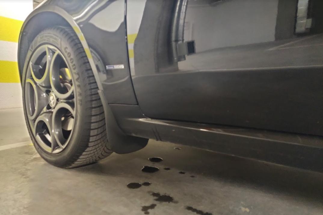

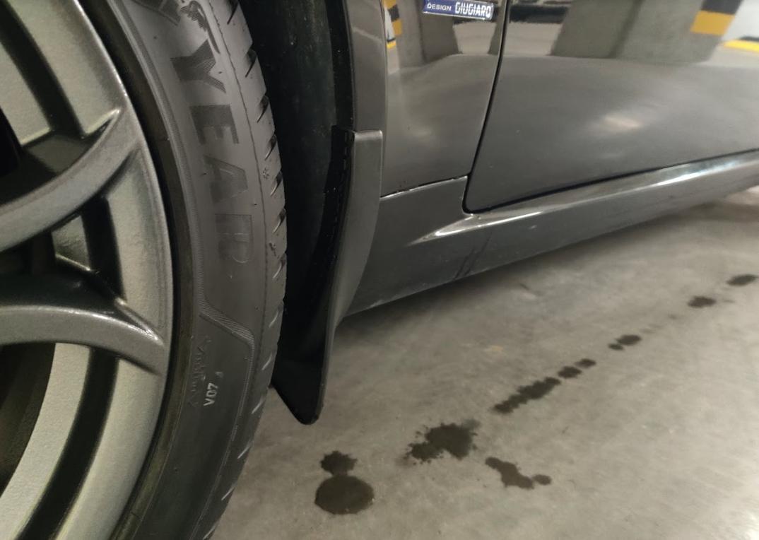

    Instalowałem u siebie w Brerze, w lutym, tylko dałem więcej wkrętów, po 4 na chlapacz. Wkręty i podkładki dałem malowane dla lepszej odporności korozyjnej, żeby można je było później wykręcić.
    Chlapacze wyglądają nawet spoko tzn. pomimo dużych rozmiarów nie rzucają się w oczy. Co najważniejsze bardzo dobrze spełniają swoje zadanie. Ochlapań po bokach auta i na tylnym nadkolu jest o 90% mniej niż wcześniej. I to pomimo tego, że koła mam dosyć szeroko, bo mają założone dystanse 20 mm.
    Mam Brerę dosyć nisko osadzoną i czasem tylko na "śpiących policjantach" czuję że coś przytrze o chlapacz, ale nic się z nimi nie dzieje.

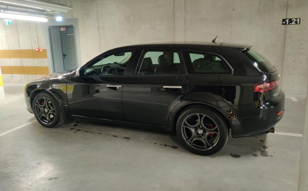

    Tez ma te chlapacze juz kilka lat,sa ok ale ja mam inne pytanie.Jakiej szerokosci jest opona na tej feldze 225 czy 235/45/18 ?
    Ta opona na zdjęciu to jest 235/40/R18, ale zimowki mam 235/45/R18 i na nich też było OK.

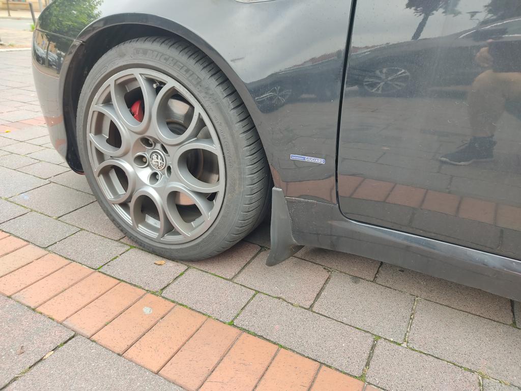

    Mam i ja. Droga do garażu rozkopana, co umyję samochód to całe drzwi schlapane. Musiałem więc lekko oszpecić alfę, ale to moje daily więc musi być praktyczne. Trochę musiałem naciąć chlapacz aby dobrze wyglądał, ale po krótkim teście widać że syf nie leci na drzwi. Jest bardzo dobrze. Montaż na czarnych klipsach do papieru i na 4 małych śrubach wkręconych do nadkola.
