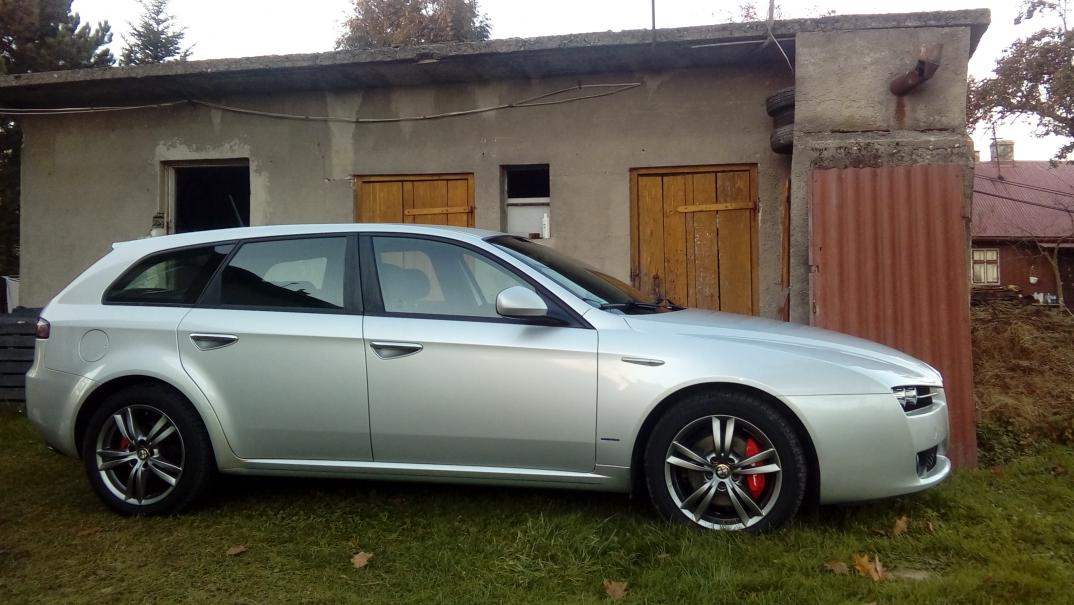

    Weźcie mi pomóżcie. Nie wiem o co chodzi. Na przodzie mam nowe sprężyny Sachs założone w sierpniu 2018, a na tyle mam nowki Bilstein założone w sierpniu 2019. Tył siadł, a przód stoi wyżej jakieś 2-3cm. Gdzie może być przyczyna?
Nazwa:	20191009_115914.jpg
Rozmiar:	116.4 KB
    Na tyle tez były Sachs ale perły obie po 9k.30 tys km i wumieściłem na Bilstein oraz wszystkie amory na KYB

Nazwa:	20181013_173228.jpg
Rozmiar:	94.6 KB
    Cytat Napisał Kamil_23 Zobacz post
    a jestes w stanie podeslac jakie foto zeby zobaczyc jak to wyglada ?
    Ostatnio edytowane przez Intruz ; 17-10-2019 o 12:31
