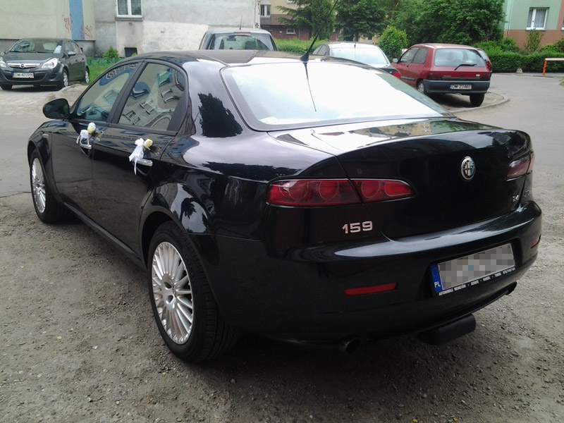

    Auto na tym zdjęciu w wersji weselnej
    U mnie to wygląda tak:
Nazwa:	hak.jpg
Rozmiar:	137.8 KB
    Westfalia ze specjalną zaślepką (są dwa rodzaje, taki cap prosty i coś takiego jak ja mam). Niestety wersji z kulą nie pokażę, bo poprzedni właściciel zgubił (damn). Nie ściągam instalacji, bo mam zamiar sobie sprawić nową kulę i śmigać
