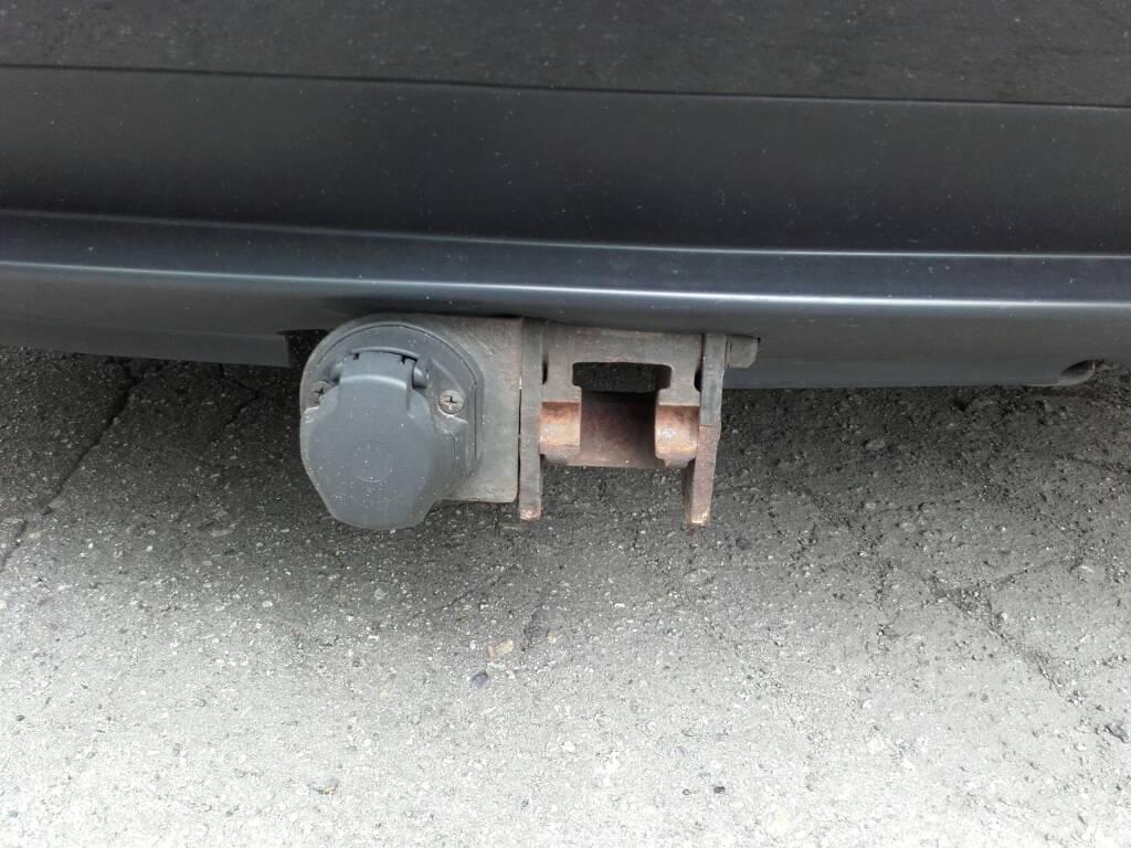

    Mega! właśnie o to mi chodziło, dzięki wielkie!
    Cytat Napisał Tomekkk Zobacz post
    Zgodnie z prośbą wrzucam fotki. Sorki za jakość i brudne auto, ale robione telefonem na szybko wracając z pracy. Na zdjęciu gniazdo jest kiepsko widoczne ze względu na słabą jakość - jak się przyjrzeć to jest umieszczone po lewej stronie przy samym zaczepie kuli skierowane pionowo w dół - tzn. wtyczkę od przyczepy wpinamy pionowo do góry. Nie jest to najbardziej wygodne rozwiązanie, bo trzeba się nauczyć "trafiać" wtyczką w gniazdo, ale mając wprawę to żaden problem. Ja przyczepę ciągam Alfą okazjonalnie, częściem korzystam z rodziców Stilo do ciągania motoru, więc dla mnie kwestia estetyki była ponad praktycznością.
    Wydaje mi się, że u mnie wygląda to bardziej estetycznie niż u kolegi powyżej - dużo mniej widoczne, że w aucie jest hak po wypięciu kuli

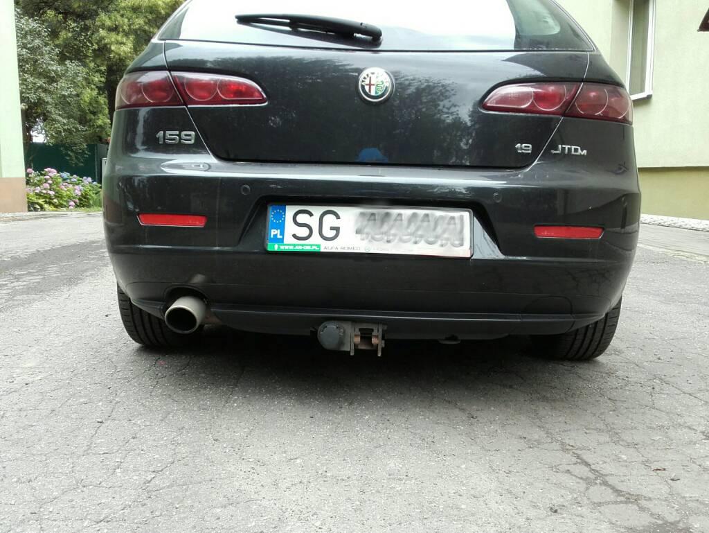

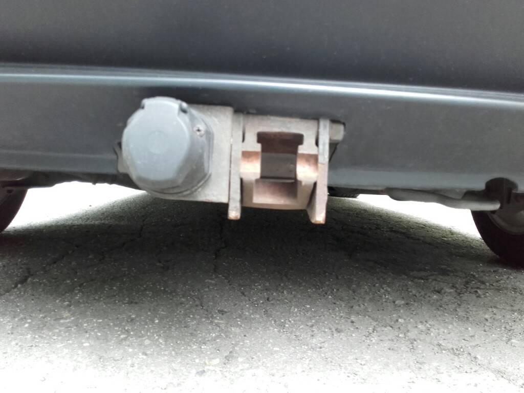

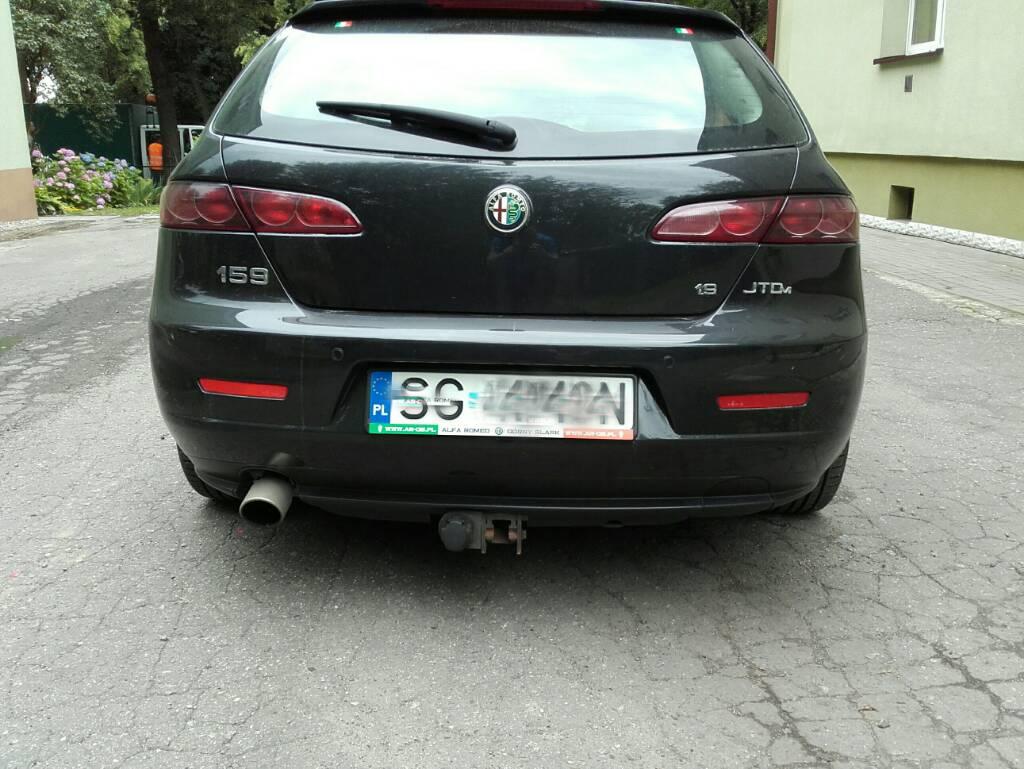

    U mnie to tak wygląda [emoji14]
    Wysłane z mojego SM-G388F przy użyciu Tapatalka

    Cytat Napisał duke75 Zobacz post
    Szczerze! Słabo to wygląda. Tego chciałbym uniknąć.
    To wygląda OK. Umówiłem się jutro w firmie Auto-Mont w Krakowie. Będę celował w Westfalię.
    Aha, facet coś mówił o module równoległym i dedykowanym (cena 150 i 700 zł). Sugerował równoległy. Co Wy na to?
    Tylko pamiętaj umawiając się na Westfalię, aby poprosić ich o zmianę lokalizacji gniazda i schowanie pod zderzakiem. Oryginalnie gniazdo w Westfalii jest na wierzchu i nie do końca ładnie to wygląda. Trzeba obciąć oryginalne mocowanie gniazda przy zaczepie kuli i przyspawać do głównej belki haka pionowo w dół, żeby je ładnie schować pod zderzakiem. Żadnych odpływów wody z klapy w tym miejscu akurat nie ma, więc nie ma z tym żadnego problemu. W innym wypadku będzie mocno widoczne gniazdo mimo wypięcia kuli ( tak jak tutaj: http://i26.tinypic.com/10p3xjm.jpg )
    Co do modułu to jeżeli płacisz tą samą kwotę za montaż to wystarczy wiązka z modułem uniwersalnym za 150zł. Od dedykowanego różni się tym, że trzeba przeciąć i polutować kilka przewodów. W przypadku dedykowanego masz wszystko przygotowane do kostek w aucie. Moim zdaniem nie ma co przepłacać za dedykowaną wiązkę, jeżeli kwota za usługę montażu tak czy siak będzie taka sama.
