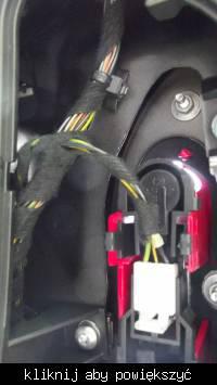

    Kilka słów o instalacji:
    Pierwsza czynność to to odpiąć masę z akumulatora, następnie zdemontować tapicerkę prawego nadkola i otworzyć zaślepkę od lamp na klapie. Jak ktoś nie wie jakiego koloru jest przewód od lampy wstecznego to u mnie okazał się on zielony. Jednakoż polecam wyciągnąć moduł żarówek (jest na zatrzaskach i po rozkładzie ścieżek zobaczyć, który pin (a w domyśle dopinany do niego kabel) odpowiada za napięcie +12V na żarówkę wstecznego.
    Jak kabel jest zlokalizowany, to odwijamy nieco taśmy z wiązki kabli za tapicerką i szukamy tego przewodu. Następnie wystarczy go troszkę oskórować (potwierdzić multimetrem - test przejścia), dokręcić zasilanie od centralki czujników i zalutować połączenie, na koniec owinąć szkotem. Masę rozwiązałem jak na trzecim zdjęciu: nakrętka na śrubę, owinąć masą gwint, na to podkładka i nakrętka, choć najlepszy byłby konektor oczkowy fi6 mm z dolutowaną masą.
    Teraz starannie odmierzamy miejsca do nawiercenia czujników, nawiercamy i wprowadzamy po kolei kable do zderzaka i przeciągamy je na prawo. Najlepiej zrobić sobie około półmetrowy haczyk i przeciągać po kolei kable od otworu do otworu, aż dociągniemy je na prawy róg zderzaka. Trza wejść pod auto i zlokalizować gumową zaślepkę w rogu bagażnika, zaraz przy nadkolu, przebić ją śrubokrętem i poprzeciągać kable do bagażnika. Na drugim zdjęcie widać gdzie śrubokręt wlazł do bagażnika. Ja od środka tej zaślepki już nie widziałem, bo mam całe auto oklejone matami
    Zostaje zabezpieczyć kable przed lataniem pod podłogą (ja wykorzystałem trytrytkę i zawiesie prawego tłumika) od środka również należy kable zabezpieczyć przed zsuwaniem się przez zaślepkę. Zapasy kabli dobrze by było pozwijać i pospinać, centralkę umocować, względnie wrzucić luzem (byle nie latała), przykleić głośniczek, podłączyć aku i przetestować system
    Ostatnio edytowane przez Bebok ; 02-07-2015 o 22:56
