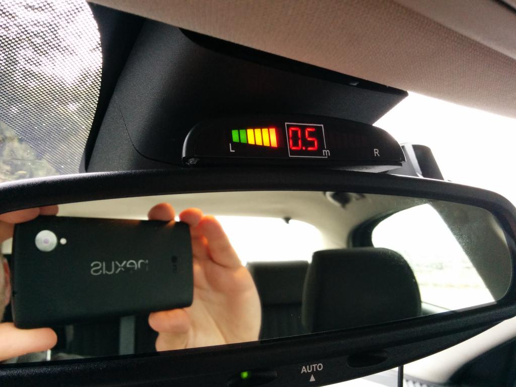

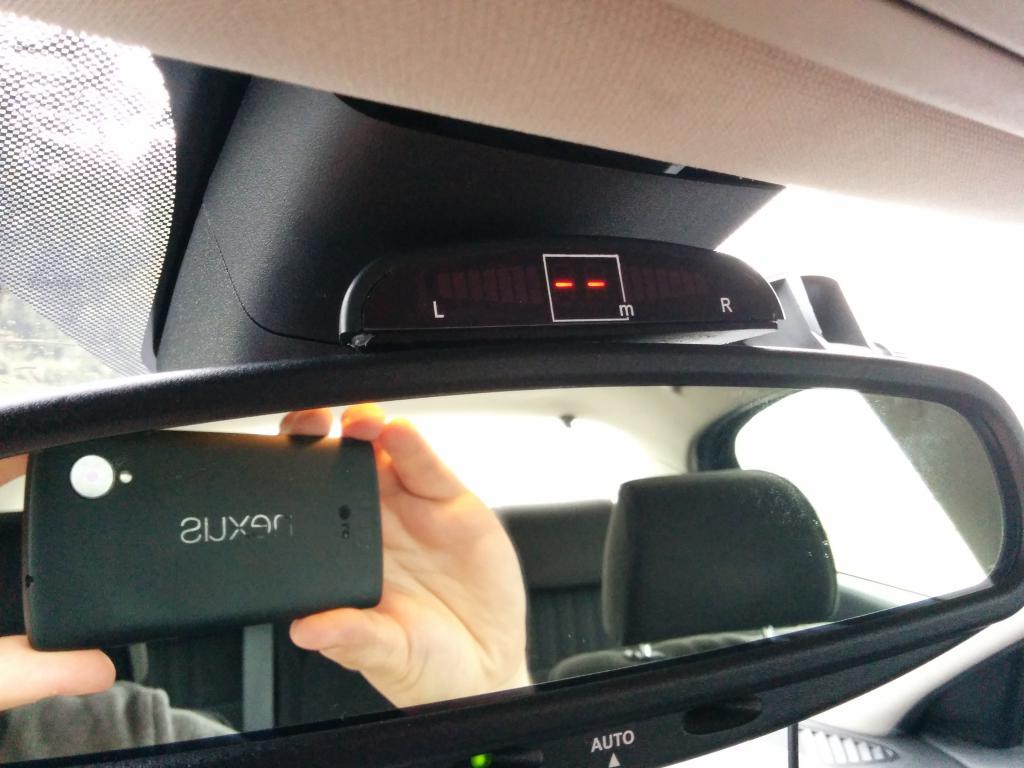

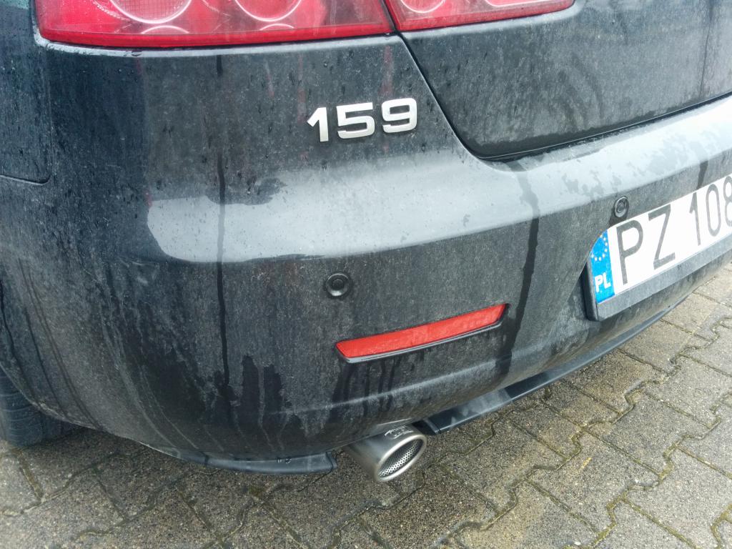

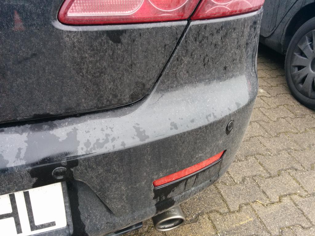

    Jak mówiłem tak zrobiłem. Pada od dwóch dni więc ciężko mi zrobić to na umytym aucie. Centralka od czujników jest za tapicerką prawej strony bagażnika.

    Całkiem nieźle to wygląda, dzięki za zdjęcia. Plus punkt za Nexusa ;-)
