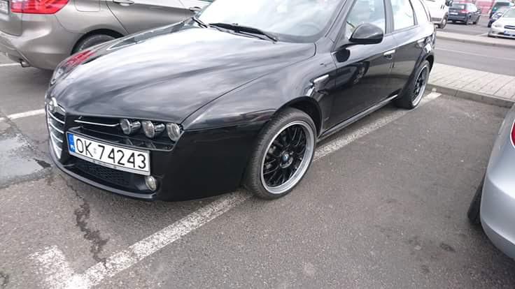

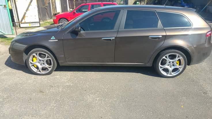

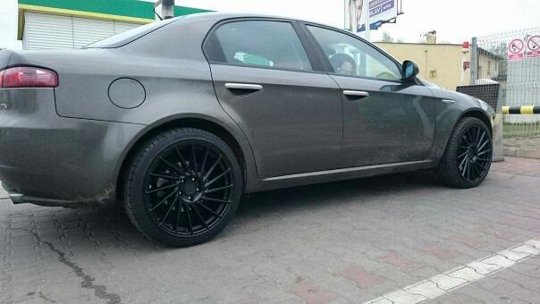

    Pierwsz fota 225/40/18 na nieubitej serii -dramat . Drugie foto Keskin KT17 8,5 ET30 u kumpla z opona 245/35/19. Auto swiezo opuszczone z lewarka , na seryjnym zawiasie i nic nie tarło przy obciążeniu. Ta opona juz fajnie komponuje sie z Eibachem. Trzecie foto u mnie felgi 19/9 ET35 z oponą 245/35/19 i sprezyny Novitec -40mm tez nic nie tarło .

    Cytat Napisał Nazar Zobacz post
    Wysłane z mojego ALE-L21 przy użyciu Tapatalka
    Kurła Nazar nie wierzę, że to pierwsze zdjęcie jest na nieubitej serii. To jest jakieś 159 allroad.

    Cytat Napisał rytom Zobacz post
    Dlaczego? Sprezyny wymienione na nowe siedzą inaczej niz te po 300tkm . No i profil nizszy robi luke w nadkolu. Mam kilka fotek 159 przy serii na 225/40/18 i jest niewielka różnica. Kolega miał ten rozmiar przy HR -40mm i tez przeswit spory ale juz jakos to wygladało. Poszukam to wrzuce fote.
