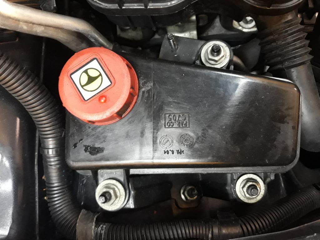

    Zbiorniczek z 2009, stary, czy nowy? Alfa z początku 2009.

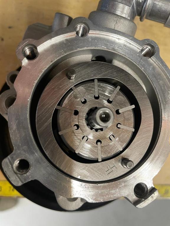

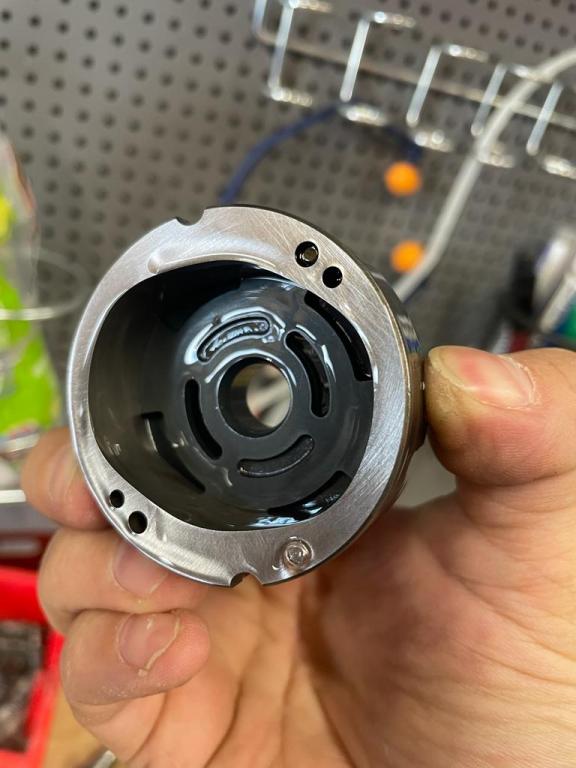

    Cytat Napisał Maciamba Zobacz post
    Jeśli ktoś ma wiedzę na ten temat to bardzo proszę o pomoc bo alfa samochód wspaniały tyko układ kierowniczy psuje cały efekt.
    Jest w śrubie zawór, i ma duży wpływ na działanie układu. Numer częsci 46774716 . Koszt w serwisie ok 70 PLN. Jeżeli jego wymiana nic nie da, sprawdź czy nie masz zagiętych/skorodowanych przewodów. Należy sprawdzić działanie zaworu bezpieczeństwa w pompie(tam gdzie wchodzi śruba od przewodu wspomagania). Często się blokuje przez krążące w układzie opiłki metalu. Jeżeli masz pompę w zamienniku, to może mieć ona 90 bar. Jest to ponad 15 bar mniej niż oryginał. Jeżeli tak jest, to efekt o którym piszesz, jest murowany. Pod żadnym pozorem nie wolno zaciskać przewodu wysokiego ciśnienia. Dla porównania załączam zdjęcia pomp wspomagania. Pierwsze dwa zdjęcia ukazują Meyle. Ciśnienie robocze 106 Bar. Pompa posiada właściwe kanały olejowe, dokładnie wygładzona powierzchnię oraz dekiel, który posiada dodatkowe kanały „wyrównujące” strugę. Jej pojemność jest kilkukrotnie większa niż drugiej pompy. Pompa działa idealnie. Ostatnie ukazuje zamiennik za 329 zł - 90 Bar. Posiada mniej kanałów a dekiel jest całkowicie płaski i nie posiada kanałów „wyrównujących”. W naszym testowym samochodzie, po założeniu tej pompy, pojawiły się objawy o których wielu pisze, a których nie było na starej (oryginalnej) pompie. Ustały po zamontowaniu „Meyle”. Cena ok 620 zł. Jeżeli Twoja pompa pracowała w nieszczelnym układzie, to może mieć „przytarcia”. Jej praca w szczelnym układzie nie będzie prawidłowa gdyż pompa nie daje w takim wypadku właściwego ciśnienia. Bardzo duży wpływ ma zastosowany olej. Zwłaszcza jeżeli układ jest dość zużyty, zastosowanie niewłaściwego będzie potęgować ten efekt. Przeprowadziliśmy badania na kilku olejach. Różnice temperatur, lepkości sięgają kilkudziesięciu procent. Jeżeli skręt w którąś ze stron powoduje narastanie problemu, to mogą być zatarte lub nierównomiernie zużyte zawory w przekładni. Warto również sprawdzić przewody stalowe, wkręcone w przekładnię. no i to, z czym wielu sobie nie radzi. Właściwe odpowietrzenie tego układu. W skrajnych wypadkach ( w przypadku zużytej pompy, zaciętych zaworów itp. ) może wymagać kilku powtórzeń. Opisane objawy mogą też wystąpić w przypadku nieszczelności układu, który będzie łapał „lewe powietrze”. Zawsze trzeba sprawdzić drożność przewodów i ich stan. Nigdy nie zaciskać węża wysokiego ciśnienia. Jeżeli to zrobiłeś, to bez wymiany wewnętrznego (znajduje się w środku węża) przewodu PTFE się nie obejdzie.

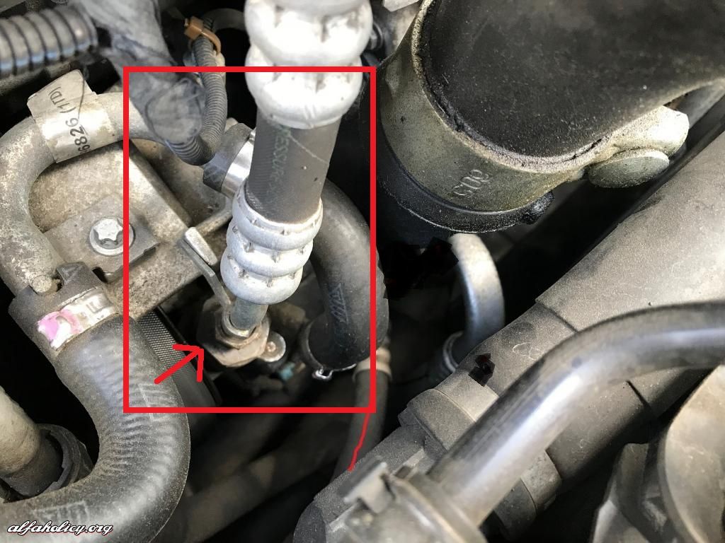

    Ma ktoś może sprawdzony sposób/narzędzie do odkręcenia węza od strony pompy w wersji 1.9 8v ? Jest tam bardzo mało miejsca i trudno czymkolwiek podejść. Próbowałem szukać w tym wątku ale poległem.
Nazwa:	222.jpg
Rozmiar:	129.3 KB
  9. #2419
    07 2012
    LHR
    Nuova Bravo, 159
    13,787
    Możesz wygiąć długi płaski klucz lub go uciąć na odpowiednią długość. Moment dokręcenia na pewno nie jest duży.

    Ja w ten sposób właśnie odkręciłem - przespawałem klucz pod kątem 90st. a w górną część oczkową kawałek pręta i bez problemu.
