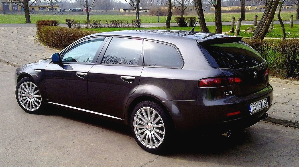

    a wiec do 18'' zalozyc 235/50 nie za duze ??
  4. #104
    chrisdelarosa
    Cytat Napisał Bllondas Zobacz post
    W 159 TI są wedle producenta 235/40/19 ale pamiętajmy że TI jest troszkę obniżona... Na standardowych sprężynach jestem przekonany że 235/50/18 się spokojnie zmieszczą... choć ja bym założył 225/50/18 bo im szersze tym bardziej w kość dostaje wspomaganie a te jak wiadomo łącznie z maglownicą nie jest najwyższych lotów w 159 choć między 225 a 235 jest niewielka różnica...
    Na zdjęciu moja na 225/45/18. Zobacz ile miejsca jeszcze jest w nadkole spokojnie 235/50/18 by weszła...

    chrisdelarosa fajne masz te chinczyki ale z tymi owiewkami to juz troszke przesadziles.Zawsze kojarzylo mi sie to ze starymi dziadkami
  10. #110
    chrisdelarosa
    Cytat Napisał Czarny_28 Zobacz post
    lubię świeżę powietrze więc lubię również uchylić okno... mam zresztą przyciemnione szybki i te owiewki w miarę dobrze rekompensują przejście z tylnych szyb na przednie... poza tym wyglądają dobrze... akurat pod tym kątem tak się w oczy rzucają... zresztą nie jest to dla wyglądu a ma spełniać jakąś funkcję...
