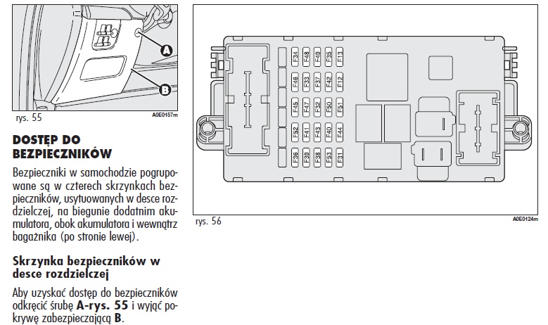

    Panowie gdzie jest to cholerne złącze obd2?
    Przeczytałem cały wątek, przejrzałem instrukcje, przeszukałem forum (wiem że gdzieś jest odpowiedź, bo kiedyś widziałem) i się poddałem...
    EDIT:
    ok już sobie poradziłem, dla potomnych:
    Załącznik 0
Nazwa:	ecu.jpg
Rozmiar:	105.0 KB
