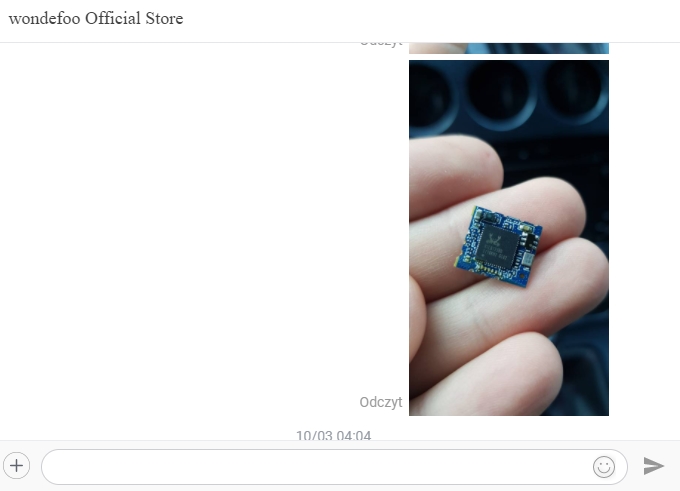

    Można kupić tak jak ja. Za 120 zł chip który po miesiącu jak przyszedł okazał się złomem. Niestety sprzedawca twierdzi że trzeba wymienić płytę główną. Tylko ten oszust nie rozumie że wcześniej bluetooth działa idealnie tylko zrywało mi wifi. Teraz po wymianie jest wifi ale brak bluetooth (jak już wspominałem wyżej). Wymian chipu nie jest skomplikowana można samemu jeśli kto potrafi lutować. Generalnie tak jak już wspomniałem powtarzam raz jeszcze omijać sprzedawcę . Batalia trwała kilka miesięcy prosił mnie o filmy zdjęcia numery radia ect. Gdy wszystko już wysłałem zaoferował wymianę chipa niestety nie za darmo, mimo że podałem iż usterka jest od samego początku zakupu. Ale trudno stwierdziłem że nie będę się kłócił i zapłaciłem 120 zł. Niestety tak wygląda rzeczywistość serwisu gdy jest problem.
    tak wygląda chip

    u sprzedawcy możesz kupić
    U mnie było identycznie też filmy miałem wysyłać co też nie jest łatwe bo nie wszystkie serwisy hostingowe chińczyk może obsługiwać. A gdy już wszystko dostał stwierdził że to wina płyty i że mnie przeprasza i że może mi obniżyć cenę płyty do 30 dolarów
    Po nowym radiu widać że problem jest znany. W nowej ofercie widać że chip jest już inaczej montowany i inny Kliknij obrazek, aby uzyskać większą wersję
