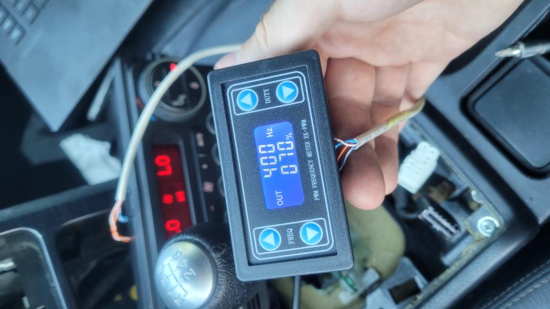

    Czy rozwiązałeś problem? Też mam brak sygnału z panelu ale u mnie jest to winą podmienionego panelu (mam zamontowany starszy panel, który nie wie, że kompresor ma elektrozawór).
    Spróbowałem podać sygnał PWM przez osobny generator i sprężarka nadal dmucha ciepłym powietrzem, nie mam już pojęcia o co chodzi.
