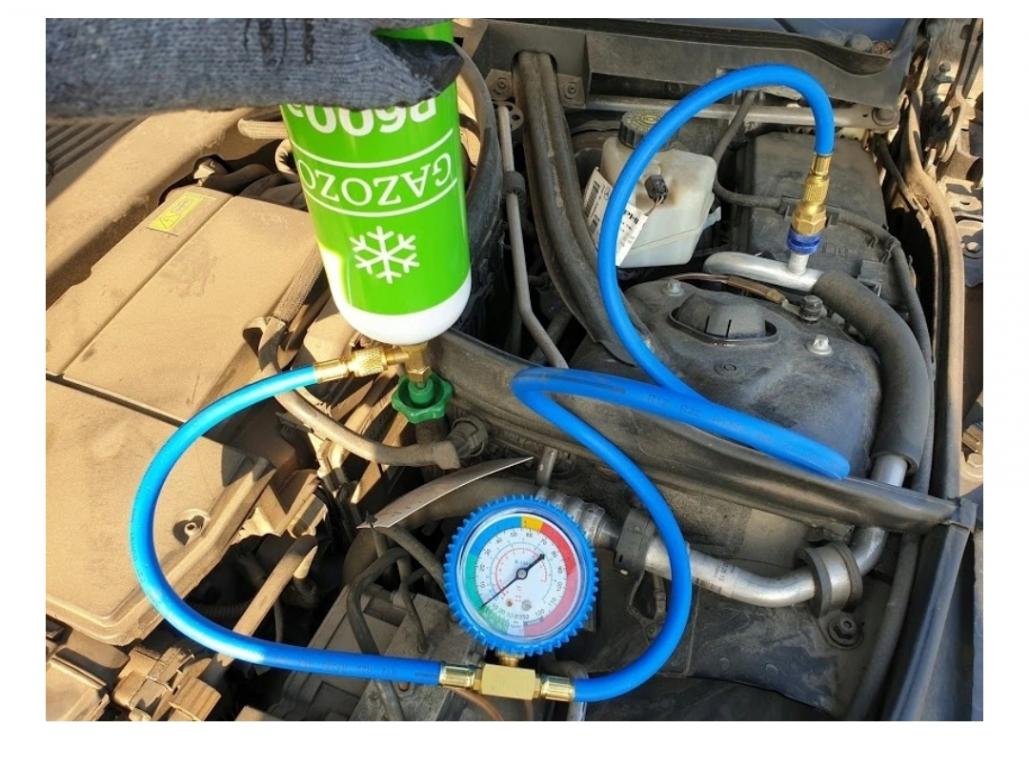

    Witam chciałbym się dowiedzieć czy można nabić tym czynnikiem r600a klimatyzację w Alfie 159. Widziałem taki zestaw za 120 z manometrem.
    Czy to jest bezpieczne czy nie warto ryzykować ?

    Na samym R600a nie będzie działać (za wysoka temperatura wrzenia).
    Aby całość pracowała należy użyć mieszaniny r600a i r290 w proporcjach 50/50 (wagowo) i podać jej do układu w ilości 30-32% r134a.
    Najpierw podajemy r600a a następie r290. Gdy najpierw podamy r290, to r600a już nam "nie wejdzie" do układu.

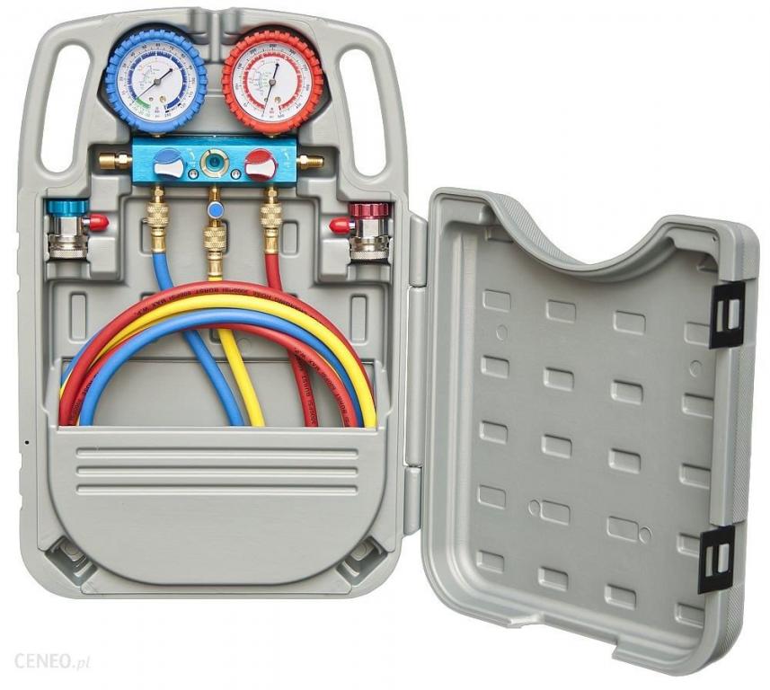

    Trzeba mieć takiego typu manometry z wężami:
Nazwa:	i-shine-year-manometry-chlodnicze-r134a-r12-r22.jpg
Rozmiar:	71.0 KB
    Przydaje się też pompa próżniowa.
    Dla przykładu, w układ wchodzi 550g czynnika r134a.
    Podajesz 85g r600a, a następnie 85g r290.
    Czy to jest bezpieczne odpowiedzcie sobie sami. Na pewno będzie to działać.
