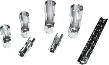

    Pasuje klucz 17. Niestety nie ma tam miejscu na obrót klucza i płaskim kluczem nie mogę tego odkręcić. Czy ma ktoś na to patent? Fajnie by było mieć taki klucz.Kliknij obrazek, aby uzyskać większą wersję

    Czytałem komentarze, że ktoś obcinał klucz i wtedy zwiększała się możliwość manewrowania. Może trochę sadystyczna metoda ale można kupić taka nasadkę jak wyżej.
