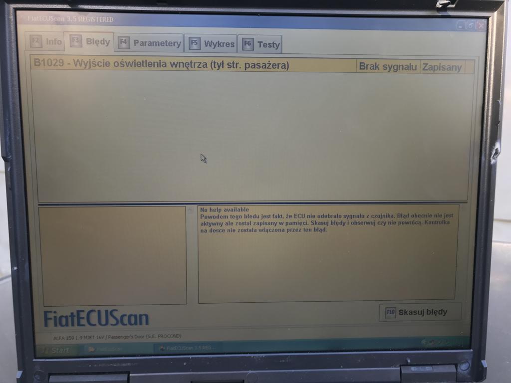

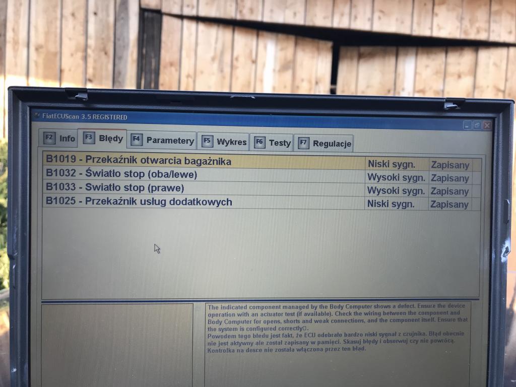

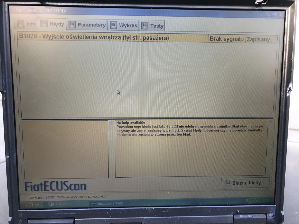

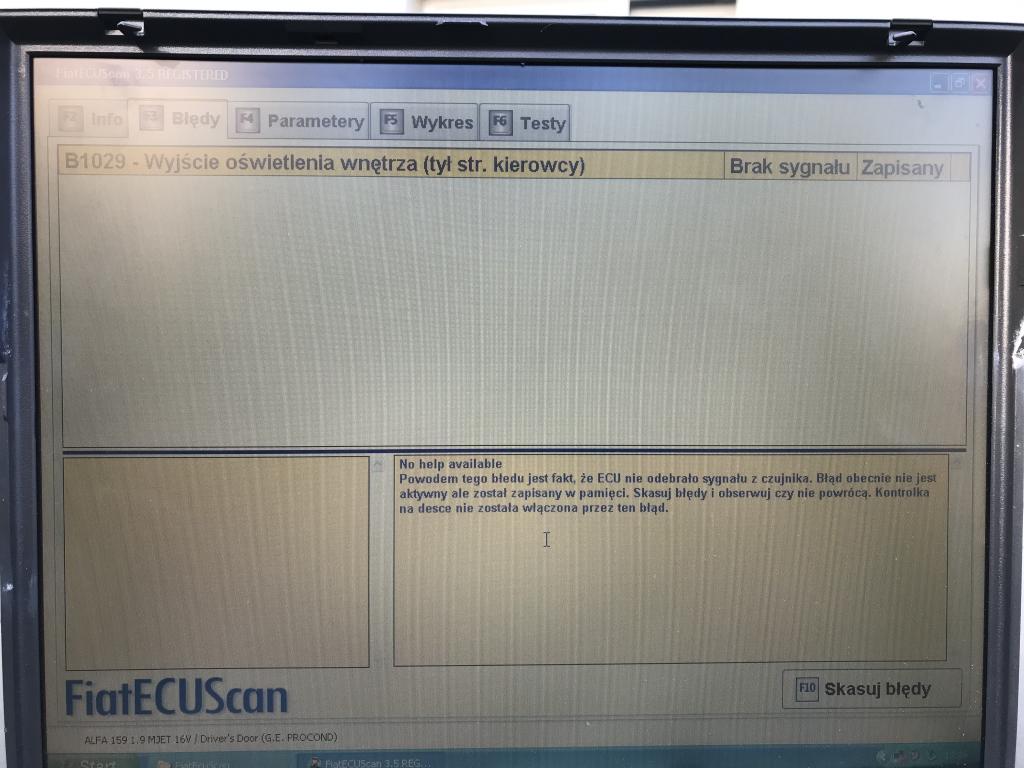

    Witam
    Od pewnego czasu mam problem z otwarciem klapy bagażnika z przycisku na podsufitce oraz pilota. Po naciśnięciu któregokolwiek przycisku słychać standardowe "pstryknięcie" z miejsca bezpieczników koło kierownicy, jednak sam zamek nie reaguje. Problem występuje losowo, raz da się otworzyć bagażnik, a za chwilę już nie. Wykonałem reset odłączając akumulator - nic nie dało. Sprawdziłem wiązkę - jest cała. Bezpieczniki - sprawne. Podłączyłem komputer i wyskoczyło mi mase błędów:
    B1019
    B1032
    B1033
    B1025
    B1039
    B1015
    B1016
    B1030
    B1031
    B1006
    Proszę pomóżcie, nie wiem już co mam dalej sprawdzać aby rozwiązać "zagadkę" nieotwierającej się klapy. Może ktoś z was spotkał się z takim problemem lub wie jak go rozwiązać.

    Sprawdź wiązkę idącą do klapy bagażnika. Szczególnie w miejscu zagięcia pod gumową osłoną. Wygląda to na jej uszkodzenie.
    Jeśli będzie OK to sprawdź czy masz rozdzielnicę bezpieczników w bagażniku po lewej stronie. I jeśli masz to sprawdź połączenia masowe w okolicy.
    01 2007
    Gorlice
    7,540
    Nie ma takiego czegoś, jak RESET poprzez odłączenie akumulatora. Najpierw sprawdź czy do skrzynek bezpieczników dochodzi masa potem powyjmuj i sprawdź przekaźniki. Może gdzieś jest wilgoć lub są zaśniedziałe styki ewentualnie brak masy. To co Magil pisał też weź pod uwagę.
