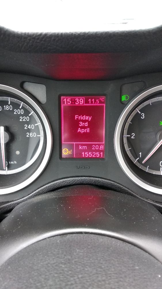

    Witam pojawiła mi się ostatnio ikona na wyświetlaczu podczas parkowania na nierównej drodze i żwirze.
    Nigdy wcześniej takiej nie widziałem a w instrukcji cisza przejrzałem ją całą dwa razy.
    W google też jakoś nie odszukałem wrzucam foto .
    Po zgaszeniu samochodu brak problemu.

    Kontrola trakcji czyli chwilowy brak przyczepności

    Ten komunikat dotyczy nie działania ASR. Podłącz dobry komputer diagnostyczny i sprawdź, czy centralka ABS nie zgłasza błędów.

    Ta kontrolka u mnie pojawia się jak wyłączę kontrole trakcji

    Cytat Napisał magil Zobacz post
    Kompletna bzdura.
    To jest ikona od ASR, czyli kontroli trakcji - jeśli zaświeca się na chwilę i dzieje się to w momencie utraty przyczepności kół, to informuje jedynie o tym, że system ASR interweniował, natomiast jeśli, pomimo włączonej kontroli trakcji, ta kontrolka świeci, to znaczy, że jest jakiś problem z ASR.

    Cytat Napisał dragon65 Zobacz post
    Kompletna bzdura.
    W połowie to co napisałeś to kompletna bzdura. Gdy koła tracą przyczepność zaświeca się inna kontrolka, na zegarze zaświeca się VDC. Ta natomiast pojawia się gdy ASR uległ uszkodzeniu lub ręcznie wyłączyliśmy jego działanie przyciskiem przy lewarku zmiany biegów. Szeroko działanie tego systemu opisane jest w instrukcji na stronach 112-114

    Cytat Napisał Butch Zobacz post
    Hmm, no to u mnie zaświeca się właśnie ta - bardzo łatwo można to sprawdzić np. w zimie - przy gwałtownym przyspieszaniu, kiedy koła tracą przyczepność, zaświeca się właśnie ta kontrolka - piszę nie z instrukcji, tylko z doświadczenia.

    Ja też piszę z doświadczenia. Przy utracie przyczepności miga kontrolka VDC na lewym zegarze. Jeśli tobie miga ta na wyświetlaczu między zegarami to możesz mieć uszkodzony ASR.
    Gdyby uległ uszkodzeniu, to chyba świeciłaby na stałe, a w pamięci komputera zostałaby zarejestrowana usterka.
    dokładnie, u mnie tak jest. Przychylam się do wersji Butcha.
