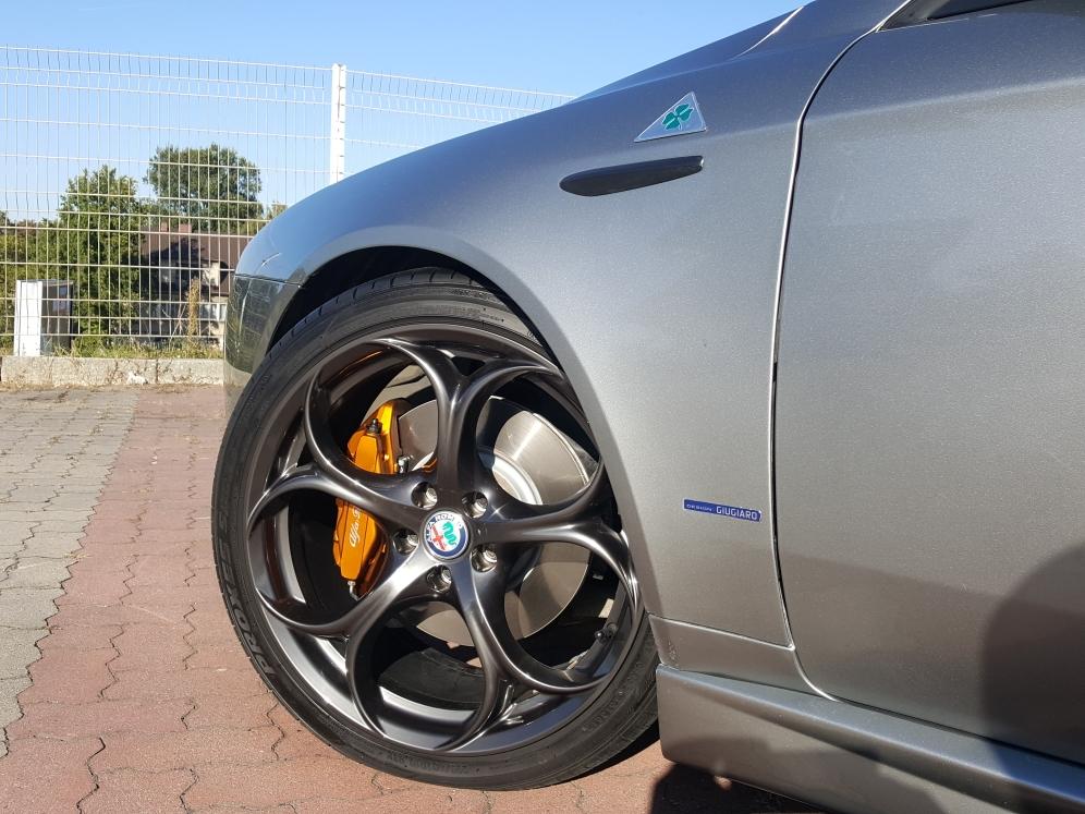

    https://allegro.pl/oferta/alfa-romeo...cja-7493203869 kompletna regeneracja, malowanie proszkowe na jaki kolor chcesz, nalepka również do wyboru. Robiłem, polecam.

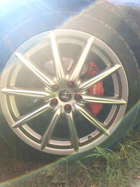

    Jeśli masz jakieś minimalne zdolności manualne to sam to ogarniesz
    Najważniejsze to dobrze wyczyścić zacisk do malowania, są różne preparaty do czyszczenia zacisków które skutecznie czyszczą nawet największy syf,następnie odpowiednie szczotki na wkrętarke i jazda ale bez pośpiechu jak chcesz mieć efekt WOW.
    Później odpowiedni podkład,bez problemu pomogą Ci dobrać w lakierni i na koniec sam lakier jaki Ci się marzy.
    Mnie zajęło to trzy dni i uważam że było warto w szczególności jak typ powiedział mi 6 stówek za taką przyjemność.
    Pozdrawiam.

    Swoje kupiłem u pavel20VTurbo. Również polecam. Niestety na napis (oczywiście BREMBO kapnął płyn hamulcowy i się rozmazał (tylko napis) zmyłem i nakleiłem naklejki z allegro. Szósty rok leci i nic się nie dzieje.
