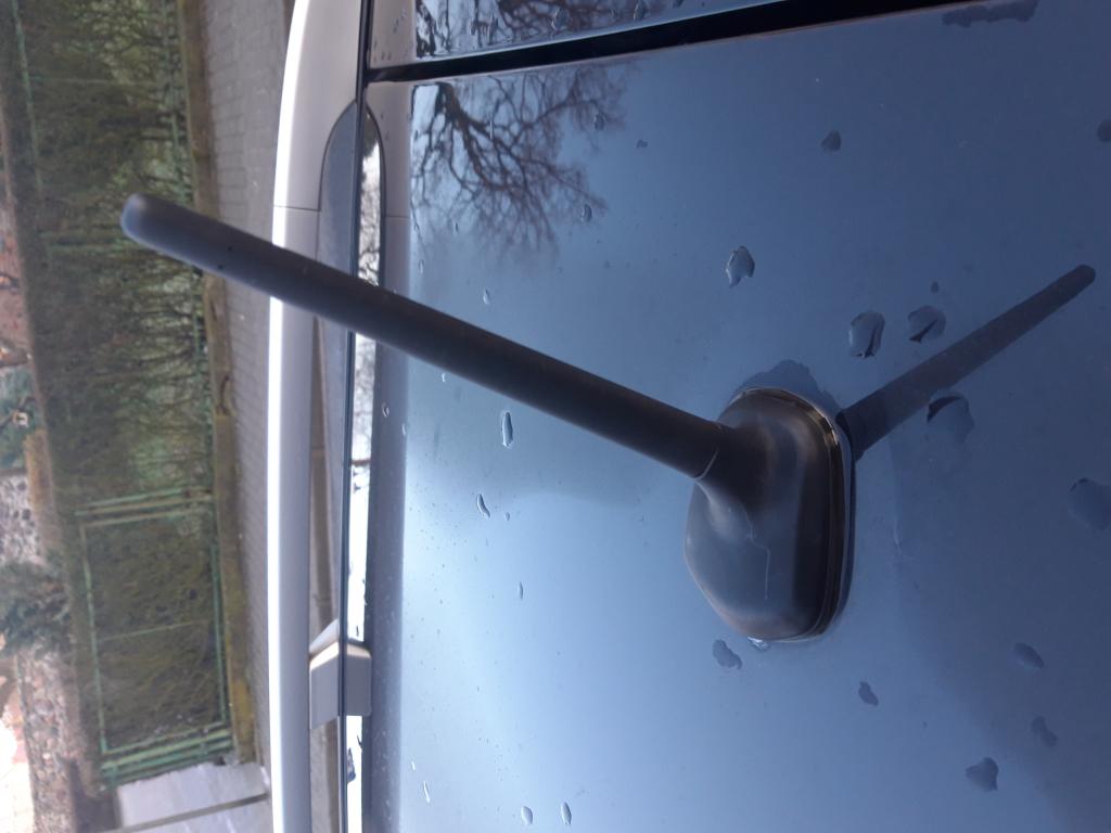

    Jak bez rozbierania dowiedzieć się jaką mam antenę.
    Numer lub serię, żeby kupić nową?
    Z zewnątrz moja wygląda tak Kliknij obrazek, aby uzyskać większą wersję
Nazwa:	20200304_071040.jpg
Rozmiar:	58.5 KB

    Najlepiej po nr nadwozia w ASO sprawdzić
