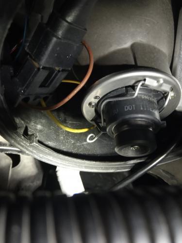

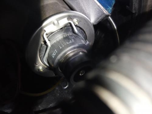

    Witam, nie sprawdziłem jak świeci d2s w porównaniu do Leda ponieważ w żadnym sklepie moto z takimi gadżetami nie mogłem dostać tego adaptera. pozostaje mi zamówić na aukcji.
    Jedynie co do tej pory wiem, to że przetwornica hid z żarnikiem vertex h7 świeci gorzej od leda w tej soczewce. Wydaję mi się że taka przetwornica hid mocno ograniczy np. taki żarnik d2s philipsa i nie zaświeci to tak jak przy jakiejś seryjnej przetwornicy.Chyba, że ktoś ma jakieś super extra chińskie przetwornice..?
    A poza tym to d2s wchodzi w soczewce
    Niestety nie wiem,czy "siadł" prawidłowo, ponieważ nie mam adaptera do przetwornicy i nie mogłem odpalić żarnika żeby zobaczyć jak pada światło, ale ten drucik na tyle dociska żarnik, że siedzi sztywno.

    Jarku, żarnik da się obracać o 360* czy jest jakaś blokada?
