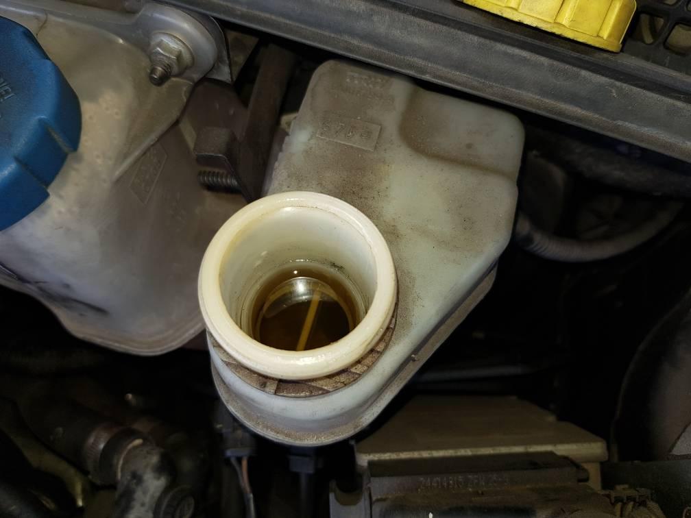

    Witam pacjent Alfa 159 1.9 150km 2006 rocznik. Dzisiaj podczas jazdy zaczął dziwnie pracować pedał sprzęgła. Coraz lżej i coraz słabiej odbijał. Aż na skrzyżowaniu wpadł w podłogę i koniec jazdy. Teraz można nim wachlować góra dół i żadnej reakcji nie ma. Stan płynu ok żadnego ubytku nie ma. Pytanie czy może to być pompka sprzęgła czy wysprzęglik się skończył :/ sprzęgło jeszcze chyba od nowości a przebieg lekko ponad 190 tyś.

    Ja zaciskałem klucz na elastycznej części przewodu przy skrzyni (z wyczuciem) i pedał sprzęgła był twardy jak kamień. Na tej podstawie wykluczyłem pompę sprzęgła. Jeśli nic się nie poci to wysprzęglik stracił wydajność. Skrzynia do zdjęcia.
    Na klucz dałem dwie duże gładkie nasadki, aby nie pokaleczyć przewodu.

    Odpiąłem wężyk który idzie do wysprzęglika płynu full i takie coś. Chyba można po tym przyjąć że pompka do wymiany?

    Pompka sprzęgła założona nowa dobrze działa płyn leci tylko że pakując pedałem z 3 razy płyn leci od spodu auta. Na końcu skrzyni. Obawiam się że wysprzęglik mógł się skończyć. Do góry sucho i nie widać żadnych wycieków [emoji58]

    Stara pompka jest pewnie sprawna, tylko była zapowietrzona przez rozszczelniony wysprzęgnik.

    Mniejsza z tym dzwoniłem do chłopaków z Częstochowy skrzynia do ściągnięcia i się wtedy zobaczy. Stara pompka przy maksymalnym wysunięciu zacina się. Żeby później ją wcisnąć trzeba użyć dużej siły i później idzie. No trudno trzeba szykować $
