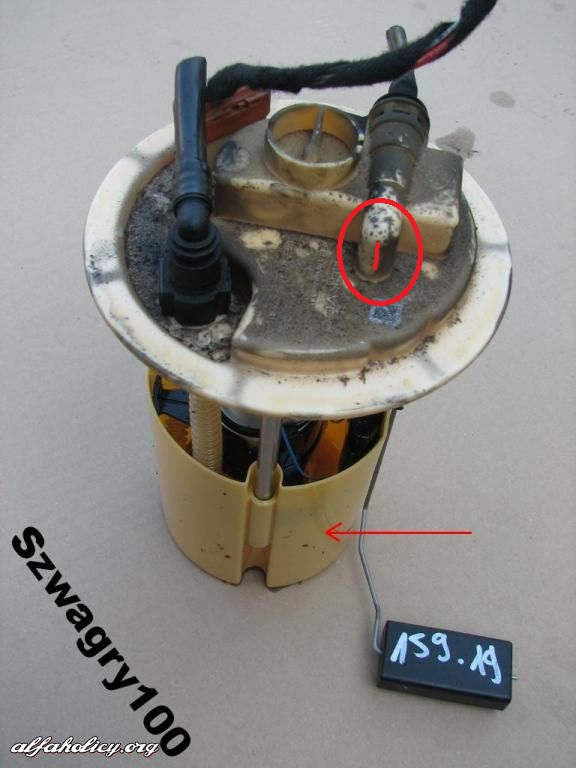

    A zaglądałeś pod kanapę? Ja miałem to samo i okazało się ze jest mikro pękniecie na deklu pompy.

    Tylko ,że w środku nic nie czuć i na zbiorniku nie ma śladów wycieku. Jutro ściągam nadkole i sprawdzaam.

    Ja w środku też nic nie czułem. Podnieś kanapę, odkręć taką czarną pokrywę i zobacz czy pompa z góry jest sucha. Daj zapłon i obserwuj czy paliwo gdzieś się nie sączy. Ja to dopiero wtedy zobaczyłem tak małe było to pękniecie, a po nocy odparowało i nie było nigdzie śladu.Kliknij obrazek, aby uzyskać większą wersję
Nazwa:	pompa2.jpg
Rozmiar:	78.7 KB
ID:	257685 tam gdzie kółko miałem pękniecie. Chyba jakaś wada fabryczna bo używka była dokładnie w tym samym miejscu pęknięta.

    No i spełnił się najczarniejszy scenariusz ,pęknięta obudowa pompy. Czy po wymianie komp domaga się czegoś ,czy działa to na zasadzie wyjął-wsadził.

    Po prostu ją przekladasz.Mi póki co dziala bez problemu.Gdzie masz to pęknięcie?
