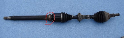

    Witam, zabieram sie wlasnie do wymiany ww łożyska i mam w zwiazku z tym jedno pytanko.. po wyjeciu połoski ukarze sie nam łożysko ale w która strone je zbijamy ?
    Z prawej strony jest flansza z lewej kielich.. ktory z tych elemętów demontujemy aby zbić łożysko i jak ? Bede to wyjmował pierwszy raz i wole byc przygotowany z góry dzieki za podpowiedz.

    Kielicha nie zdejmujesz. Więc odpowiedź już znasz

    Ok czyli poprostu zbijam flansze, łożysko a potem blokuje nią nowe tak ? Dzieki za odp.

    Rozmawiałem kiedyś z mistrzem to powiedział mi że producent nie przewidział wymiany samego łożyska. W fabryce rzekomo pól oś jest poddawana obróbce termicznej co umożliwia osadzenie łożyska bez późniejszego jego przemieszczania ile w tym prawdy nie wiem. Bynajmniej łożysko da się osadzić wykorzystując przy tym prasę.

    No własnie ciekawe.. dziś już nie dałem rady dobrać się do tej półoski ale jutro grzebie dalej i zobaczymy. Generalnie same łożyska są w ofercie bo takowe zakupiłem tak że mam nadzieje ze da rade to wymienić
