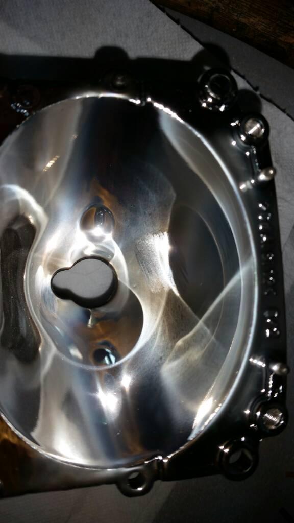

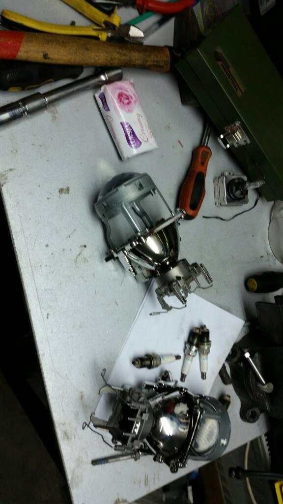

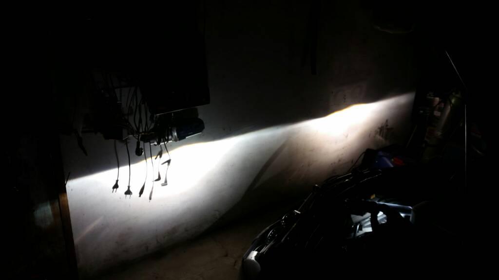

    Nie rozbieralem zwykłej lampy. W xenonie można wyjąć całą optykę (odblysnik, przesłona, soczewka zdjęcie 2) i wszystko bez problemu wyczyścić- zdjęcie 3. Wystarczy odkręcić 4 śrubki. Robiłem to w nocy przy -15 wiec się da. Efekt po czyszczeniu rewelacyjny- różnica widoczna na 3 zdjęciu.

    Nie w każdym przypadku. Kompleksowo trzeba jeszcze dokładnie oczyścić wnętrze lampy z kurzu oraz przepolerować klosze. Lampa ksenonowa jest znacznie bardziej wydajna i prawda jest taka, że moje obecne 12-letnie nieregenerowane ksenony, ale z nowymi porządnymi żarnikami, świecą lepiej niż nowe lampy H7. Mam porównanie z własnego doświadczenia.
