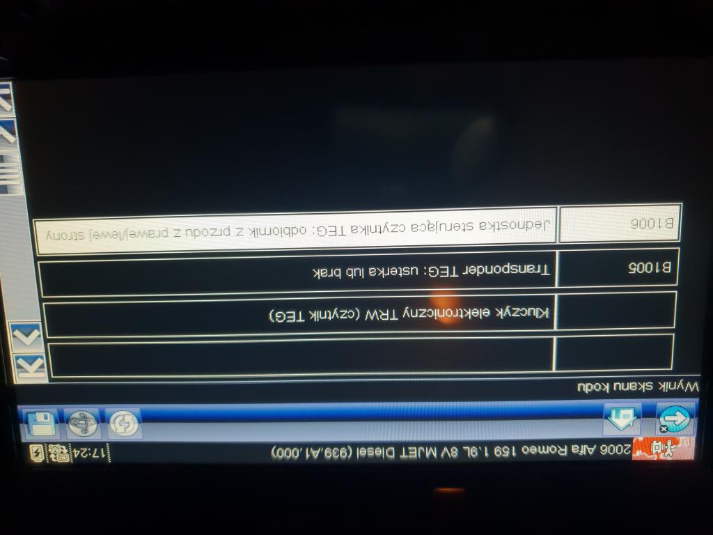

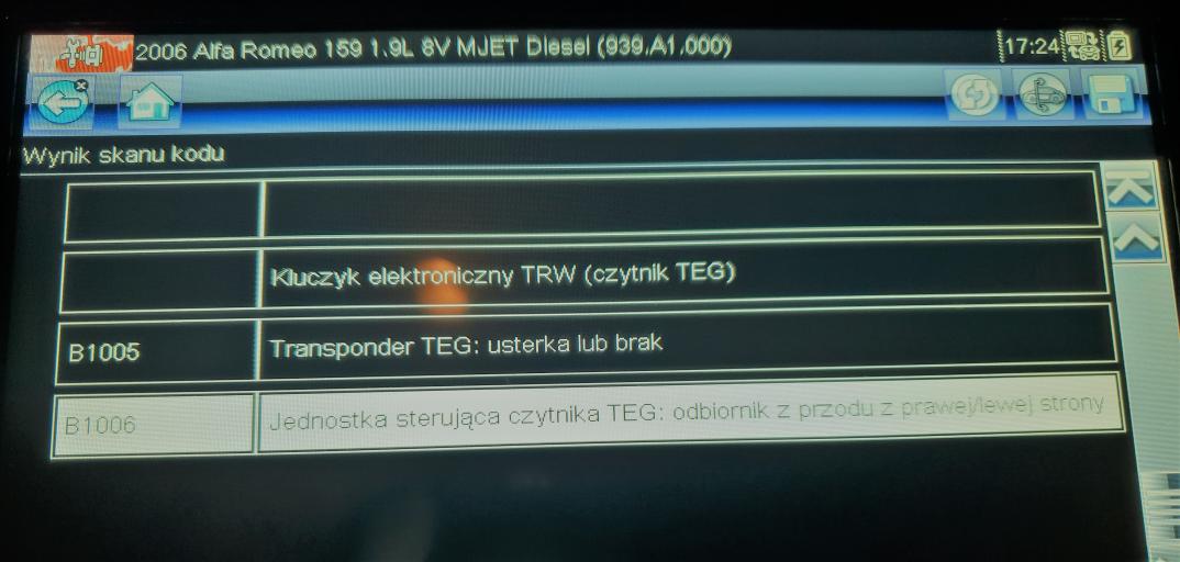

    No i koniec juz nie odpala , nawet za 30 razem, Kliknij obrazek, aby uzyskać większą wersję
Nazwa:	1045.jpg
Rozmiar:	67.1 KB
    czy ktos jest w stanie albo wieo oco chodzi,
Nazwa:	1045.jpg
Rozmiar:	68.7 KB

    Wygląda na padnięty transponder w kluczyku. Próbowałeś drugim?
    U mnie błędy były spowodowane słabym aku.
    Może być jeszcze problem z blokadą kierownicy (moduł elektroniczny).
