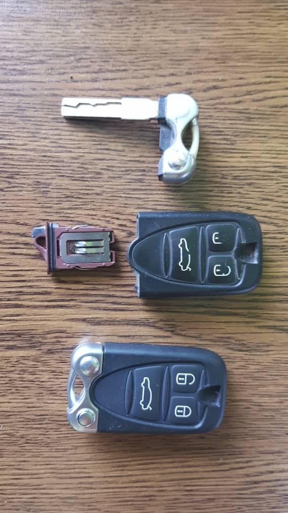

    Witam wchodzę rano do garażu a tu zonk niebidize otworzyć auta. Myślę bateria wyciągnąłem miała w okolicy 3V a powinna mieć ok 3.3V pojechałem do miasta kupiłem wymieniłem dalej nie działa. Byłem u Pana który się zajmuje dorabianiem kluczy i centralami i sprawdził i mówił że pilot wysyła sygnał ale może go trzeba od nowa zakodować. A w urządzeniu do tego nie miał 159 do wyboru. Na forum Stilo wyczytałem że jak się ma kartę z kodem to taką opcję można w MES zrobić ale siedziałem w aucie z 20 min i nie znalazłem. Na szczęście mam drugi pilot ale wolałbym jakby ten był sprawny. Czy zostaje tylko ASO czy jest jakiś sposób ? Dzięki ludzie ogarnięci w temacie za pomoc [emoji4]

    miałem kiedys przypadek,ze zgubilem tą pochewke na baterie , zalatwilem sobie inna wraz z bateria założyłem do pilota i nic kodowac nie musialem

    No to ja nie wiem opinie są różne niby w MES się da zakodować ale nie widzę takiej opcji tam :'(

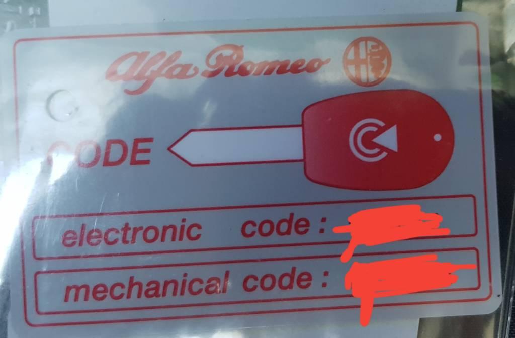

    Ściągnij sobie program AlfaObd tam masz opcję kodowania pilotów. Warunkiem jest zakodowanie obu posiadanych pilotów. Pominięcie któregoś pilota podczas procedury spowoduje że już nigdy go nie zakodujesz do swojego sterownika
    P.s. musisz w programie wpisać kod elektroniczny z karty

    Możesz to zrobić przy użyciu MES, jest tam dokładny opis procedury. Nie pamiętam z głowy gdzie ta funkcja się znajduje, poszukaj w okolicach Body Computer, TEG reader...

    Start,Funkcja , body computer i koniecznke wpisz z prawej strony ekranu kod z karty i daj login with Code card

    Hejka. A jeśli przy przeprowadzce zaginął mi drugi klucz i karta z kodem i niemogę za cholerę tego znaleźć a w przyszłości chciałbym wymienić baterie...to ryzykować że będzie ok czy odrazu ASO?
