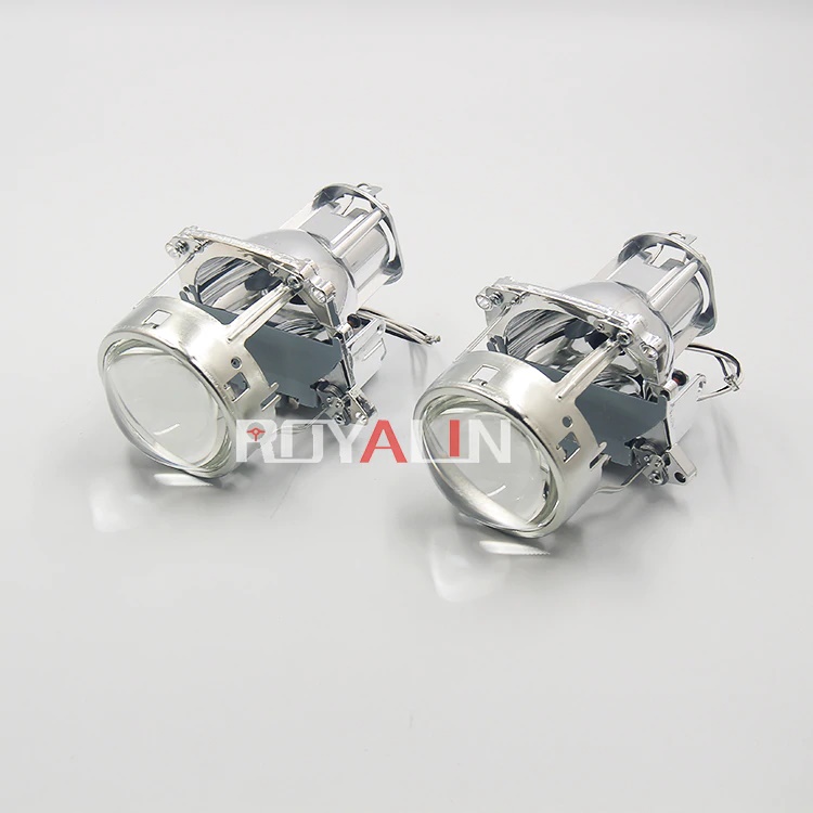

    A zamontowałem takie cudeńko:

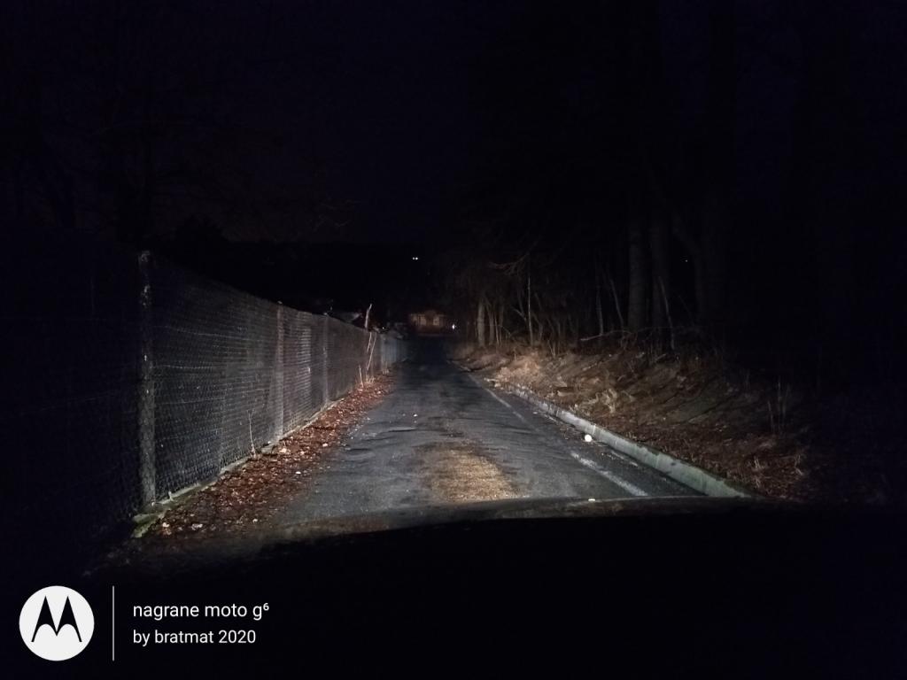

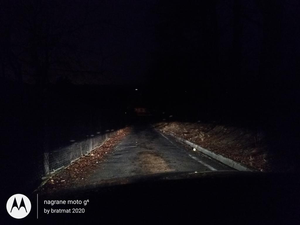

    A tak świecą na zwykłych H7
Nazwa:	drogowe.jpg
Rozmiar:	49.5 KB
ID:	276869Kliknij obrazek, aby uzyskać większą wersję

    Nie wiem jakie ledy chcesz dać, ale u mnie przy soczewce Q5 i ledach normalnie mieszczą się pod deklem, bez żadnego problemu.
    Jakie ledy masz założone ? Zadowolony ?

    https://a.aliexpress.com/_vmI0qn
    Takie, mieszczą się bez problemu i świecą dobrze. Natomiast kupiłem je jakiś czas temu, na dzień dzisiejszy pewnie jest całe mnóstwo które świecą lepiej. Ale to loteria z ledami. Chyba że masz 100% sprawdzone/polecony jakiś model, który świeci lepiej niż h7
