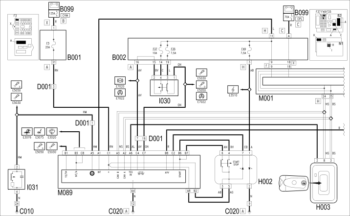

    sprawdziłem wszystkie zasilania , dałem prąd na zapłon licznik odpalił, w bcm błąd u1602-magistrala can, ktoś ma schemat ?, odciełęm nawet kable can od bcm i podłączyłem na krótko can z radia i nadal jest can check, tak jak by bcm nie wysyłało sygnału
    03 2017
    Dąbrowa Górnicza
    Alfa 159 1.9JTDm 120KM
    62
    Masz schemat z e larna.
Nazwa:	SCHEMAT_1.svg-Livello_1-321.png
Rozmiar:	44.5 KB
