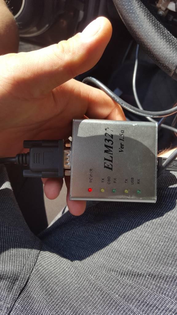

    Witam mam pytanie przy pomocy program fiat ecu i kabla Elm chce przypisać wtryskiwaczy wpisuje kod który jest na wtryskiwaczy biorę zapisz wyskakuje że operacja jest wykonana po czym kod wtryskiwacz się nie zmienia może ktoś jest mi wstanie pomoc z góry dziękuję

    Zły kabel.
    Potrzebujesz kkl do kodowania wtrysków

    Możesz kolego wstawić jakiś link jaki to jest potrzebny dokładny kabel i wiesz co przez tego elm to mogę tylko z silnikiem się połączyć poduszki i zresztą nie chce się połączyć

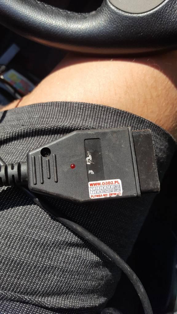

    Mam dwa rozwodu przez żaden nie mogę dopisać wtryskow pomoże ktoś wstawiam zdj
    Wysłane z mojego SM-G925F przy użyciu Tapatalka
    02 2016
    Alfa romeo 159
    93
    Nie wiem czy te przewody są nie odpowiednie nie mam juz sily

    Ten interfejs nie jest dostosowany do aut z grupy Fiat. Trzeba wydłubać pewien rezystor i wtedy będzie się łączył prawie ze wszystkimi modułami w aucie (prawie, bo jeszcze potrzebny będzie adapter lub zwarcie pinów na stałe). Ale nadal nie zakoduje wtryskiwaczy.
    Do kodowania wtryskiwaczy potrzebujesz taki interfejs
    http://allegro.pl/fiat-alfa-romeo-la...901354778.html

    Dzięki kolego za odpowiedź pozdrawiam a mam jeszcze jedno pytanie czy przez ten przewod również połączeń się np z ABS czy AIRBAG bo tymi nie mogę tylko z silnikiem
    07 2012
    LHR
    Nuova Bravo, 159
    13,787
    Powinieneś dać radę, ale nie z każdym autem u mnie chciało działać. Najlepiej wydłub rezystor z ELM.
