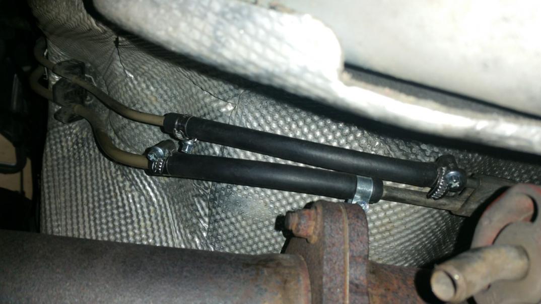

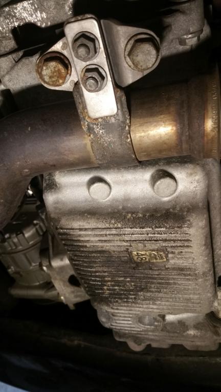

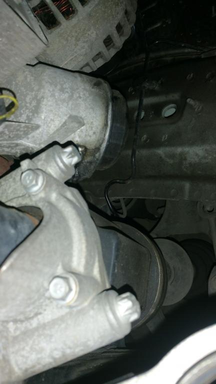

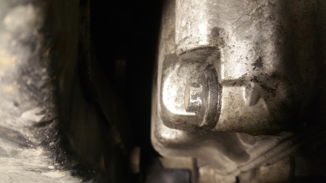

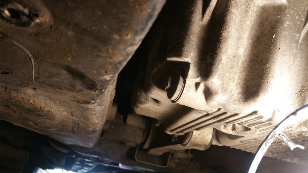

    Witam dzisiaj miałem zamiar wymienić olej filtr powietrza i filtr oleju. Więc od rana na kanał przy okazji wyszło że 2 gumowe wężyki do DPF już są popękane ostatnio wywaliło błąd więc je wymieniłem ( dostęp średni ) Wymieniłem już filtr powietrza i teraz chciałem się zabrać za olej. Przepraszam za banalne pytanie ale gdzie się znajduje korek spustu oleju szukałem w najniższym miejscy ale albo ślepota albo nie wiem co. Wymieniam pierwszy raz więc wiecie. Albo jest on bardziej od strony pasażera i nie wiedzę go z kanału. Filtr oleju już zlokalizowałem.
    Proszę o pomoc bo chciałbym to dzisiaj skończyć bo jutro czeka trasa na groby ...

    Masz go na drugim zdjęciu. Z boku miski

    Korek masz z prawej strony miski od strony koła,korek chyba na klucz 14mm. Pozdrawiam.

    Dużo silników ma korek centralnie od spodu. Jak chłopak wyszedł z założenia że powinien być na dnie miski to co zrobisz. Teraz już będziesz wiedział

    Pierwsze auto a którym jest problem żeby odkręcić korek spustu, ktoś już tu wymieniał bo z tego do widzę oryginalne są na imbus a tu był na 13. Oczywiście już obrobiony trochę łebek, więc myśląc że coś pomoże popsikałem WD-40 poczekałem pół godziny popukałem młotkiem zabieram się i klucz oczkowy tylko się obrócił. Klucze nowe jeszcze nie używane płaciłem za zestaw 200 zł ( 13 kluczy ) . Teraz muszę zamówić nową śrubę i jak przyjdzie pojechać do kumpla co ma migomat i przyłożyć do niej jakąś nową nakrętkę np 17 i ją zespawać. Kto tak dokręca korek od oleju :O ? Chyba że jakoś się pod upływem czasu zapiekł bo nie wiem kiedy ostatni raz był olej spuszczany ostatnio na pewno w ASO w Częstochowie ale nie wiem czy spuszczali czy wysysali.
    Zamówię taki
    http://allegro.pl/korek-sruba-miski-...240050728.html Z tego co czytałem sporo osób ma z tym problem, miało być dzisiaj wszystko zrobione ale cóż skończyło się na wymianie wężyków od DPF i wymianie filtra powietrze reszta pod koniec tygodnia
    Też spawaliście coś do śruby to chyba najłatwiejszy sposób żeby ją odkręcić ?

    Przecinak i młotek to chyba najłatwiejszy sposób

    Tak jak Mówisz przecinak i mlotekprawie przy każdej wymianie I przy okazji nowy korek

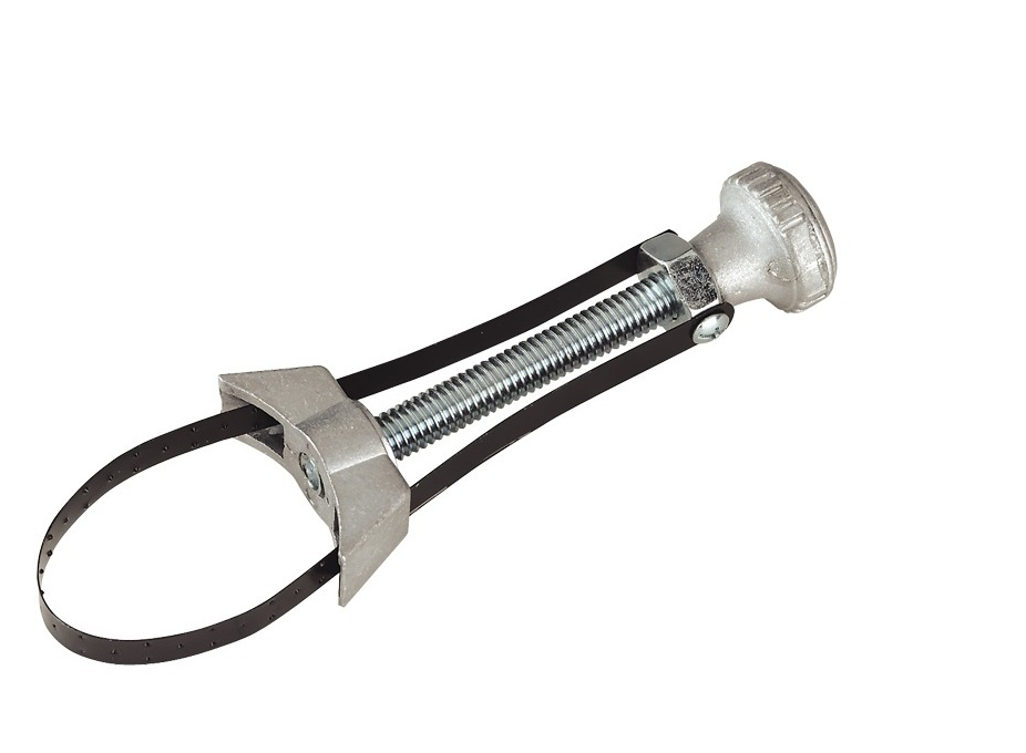

    Postaram się w pierwszym podejściu być bardziej delikatny i zaaplikuje tam nakrętkę na 17 i cyknę w kilku miejscach. Nie wiem dlaczego ta nakrętka nie ma łba na 17 przecież zmieścił by się tam bez problemu. Chyba że to zabieg celowy... Jeszcze drugie pytanie teraz mi się nasuwa bo mam klucz do filtrów oleju normalny taki jak w załączniku. Da się nim odkręcić ten filtr czy potrzebuje jeszcze jakiegoś innego ( nie chce żeby w środę coś mnie zaskoczyło )
