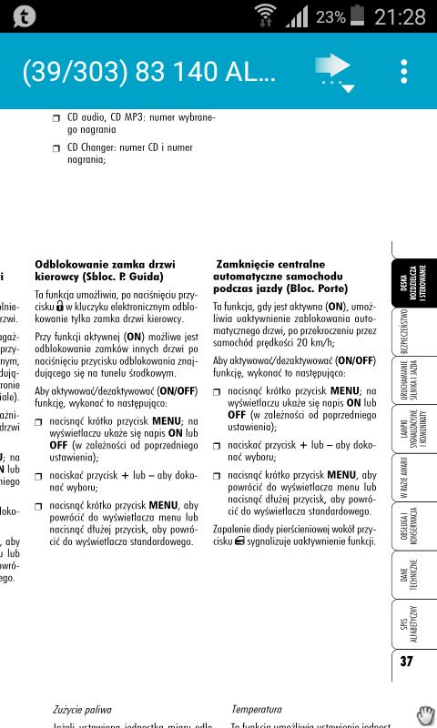

    Automatyczne zamykanie zamków po przekroczeniu 20km/h? U mnie nie działa ta opcja. Coś trzeba aktywować?
    Wysłane z mojego D5103 przy użyciu Tapatalka
    Użytkownik Świeżak Avatar jarek845693
    12 2010
    GLIWICE
    AR 159 1.9JTD 8V 2007r.
    91
    Cytat Napisał piootr Zobacz post
    Tu masz opisane w prawej kolumnie
    Wysłane z mojego SM-G388F przy użyciu Tapatalka
