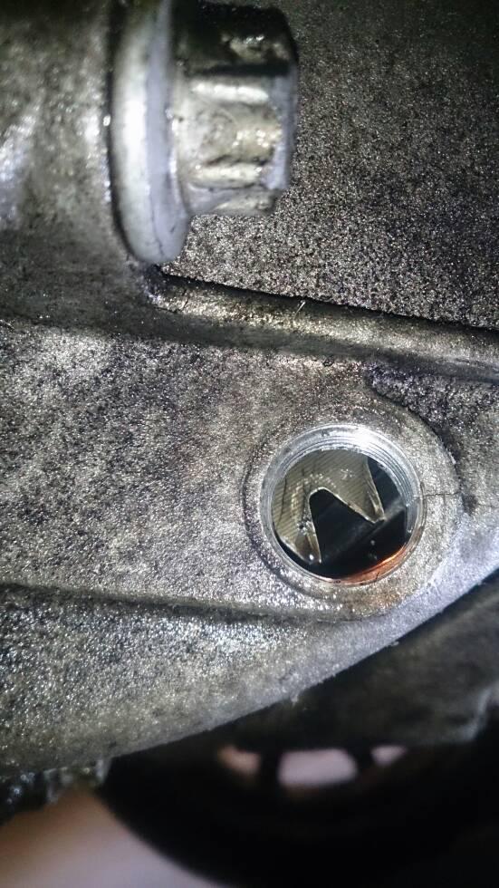

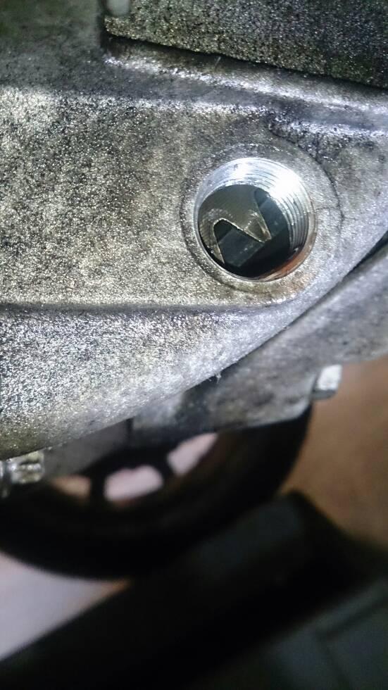

    Witam, podczas wymiany oleju w skrzyni pękła obudowa przy korku spustowym, stało się to podczas dokręcania korka, slychać było tylko takie ciche tykniecie, a korek nie był jeszcze dobrze dokręcony. Pytanie co z tym zrobić czy można to jakoś skleić klejem do aluminium?

    Może się mylę ale jeśli dobrze widzę to chyba skrzynia M32 z silnikiem 1,9. A więc klejenie, spawanie itp nic nie da, zawsze się będzie pocić bo pokleisz powierzchownie , moim zdaniem trzeba szukać obudowy dyferencjału bo tam jest spust ojeju,Wymiana bardzo łatwa z kanału .Trudniej chyba dostać samą obudwe ,Trzyma się chyba na 8 śrubach

    Ja bym to próbował skleić/zaspawać. Trzeba tylko to kontrolować. Chyba że tanio wyrwiesz obudowę.

    narazie spróbuje skleić i będę obserwiwał co się dzieje

    Dobry spawacz da radę to ogarnąć. Z klejeniem jest taki problem że nakładasz klej na tłustą powierzchnię. A jaki jest tego efekt wiadomo.

    Dokładnie. Kleiłem kiedyś miskę olejową pękniętą dokładnie tak samo - strata czasu, lepiej odrazu ściągnąć i pospawać
