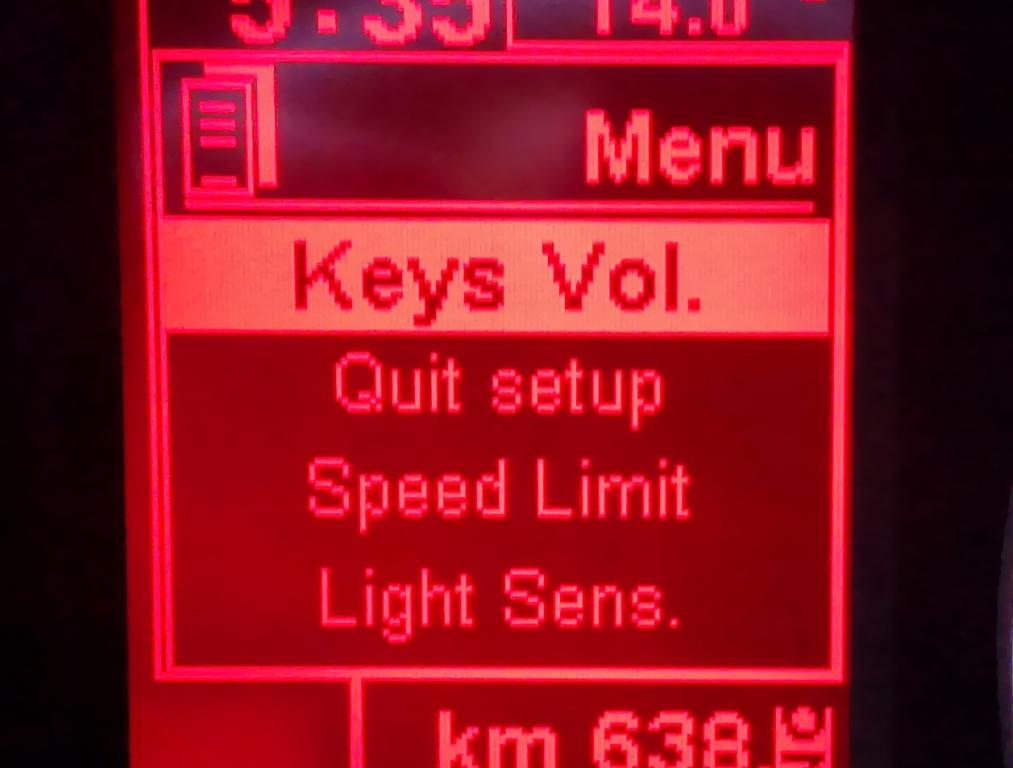

    Witam.
    Czy ktos spotkal sie z taka sytuacja aby z glownego menu zniknela zakladka Service?
    Przy poprzednim serwisie menu bylo jeszcze. Teraz tej zakladki jest brak.
    Czy ktos sie orientuje w tym temacie?

    Odłącz akumulator, czasami pomaga na takie dziwne "usterki".

    a sprawdzasz na postoju czy w czasie jazdy??? jak jedziesz to większość opcji jest niedostępna.

    masz navi? u mnie jest podobnie było i znikło ale większość mam w navi

    Cytat Napisał paweltbu Zobacz post
    Oczywiscie ze na postoju
    - Navi wbudowanej nie mam (na szczescie)
    Wstepnie juz wiem co jest grane.
    Dzwnilem do swojego serwisu i mi powiedziano, ze po 8 skasowaniu licznika serwisu zakladka "service" jest juz niedostepna w menu. W zeszlym roku zrobilem ostatni ksiazkowy serwis (ale olej byl wymieniany czesciej lecz nie za kazdym razem kasowany). W Czwartek jade na wymiane rozrzadu to bede wiedzial wiecej.

    Małe sprostowanie, zakładka ta znika po 9 przeglądzie. Trochę z tego można wyczytać prawdziwy przebieg. U ciebie powinien być między około 270 tysięcy. Tak są najczęściej ustawione dystanse między nimi. Miarodajne to jednak nie jest bo nikt nie zabroni zrobić przeglądu wcześniej.

    Wiec sie wszystlo zgadza. Jak piszesz, przebieg troche mniejszy 225 ale kasowanie bylo 2x wczesniej niz liczydlo sugerowalo.
    Dzieki za potwierdzenie.

    Ustaw w MES nową liczbę kuponów serwisowych i zakładka powinna wrócić.

    Czy mozna ustawic wlasna wartosc zliczajaca odstep miedzy serwisami ? Lub rozdzielic olej / serwis okresowy ?

    Można ustawić czas i przebieg między przeglądami. Inspekcje olejową i tak kasujesz osobno w ECU silnika.
